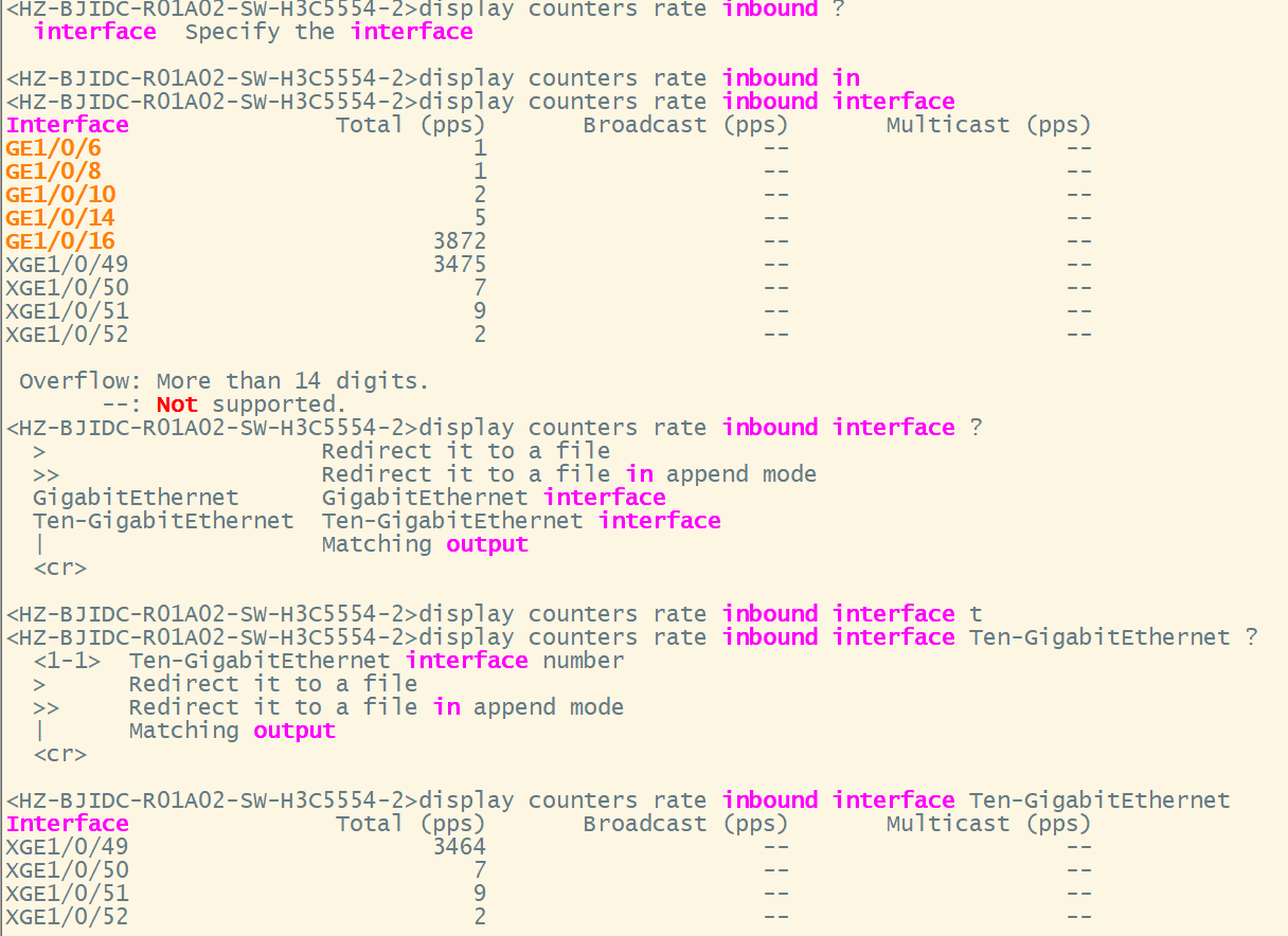

display counters rate inbound interface 用这个命令查出来不显示接口带宽利用率,只有PPS,有没有命令可以一次性显示出所有接口的流量情况

H3C S5554 批量查看全接口带宽速率、利用率完整方案
一、先说明你当前命令短板
仅输出包速率 PPS,无带宽 bps、占用百分比,无法看带宽负载,不适合流量排查。
方案 1:一键查看所有接口 入 / 出带宽(bps)+ 实时速率(最推荐,一次性全接口输出)
bash
运行
display interface brief rate
输出字段说明
  • Interface:接口名称
  • InputRate (bps):入方向实时带宽
  • OutputRate (bps):出方向实时带宽
  • InputUtil:入带宽利用率 %
  • OutputUtil:出带宽利用率 %
    同时区分 GE/XGE 所有以太网口,无需分类型筛选,全部一次性打印。
方案 2:只批量筛选万兆 XGE 口流量(对应你截图 XGE1/0/49~52)
bash
运行
display interface brief rate | include Ten-GigabitEthernet
方案 3:只批量筛选千兆 GE 口流量
bash
运行
display interface brief rate | include GigabitEthernet
方案 4:查看历史流量峰值(看是否突发打满带宽)
bash
运行
# 全接口带宽峰值统计 display interface brief peak-rate
方案 5:传统分方向精细化查看(区分入 / 出带宽、丢包)
  1. 只看所有接口入带宽:
bash
运行
display counters rate bandwidth inbound
  1. 只看所有接口出带宽:
bash
运行
display counters rate bandwidth outbound
该命令输出:带宽 bps,不再只有 PPS,弥补你原有命令缺陷。
补充常用配套排查命令
  1. 查看接口瞬时丢包、错包(流量异常伴随丢包时)
bash
运行
display counters error
  1. 实时持续刷新流量(持续监控 30 秒,每秒刷新)
bash
运行
display interface brief rate interval 1
极简总结
  1. 一次性查看全部接口带宽、利用率首选:display interface brief rate;
  2. 你原命令display counters rate inbound interface只出 PPS 无带宽,换成display counters rate bandwidth inbound就能看到 bps 带宽;
  3. 管道过滤| include Ten-GigabitEthernet可单独只看万兆口批量流量。

要在华三5554(S5500系列)设备上批量查看所有接口流量及带宽利用率,可使用以下命令:
关键命令
执行 display interface all 命令,可一次性显示所有接口的详细信息,包括:
接口类型、状态、IP地址(若配置);
入/出方向的实时流量速率(单位:Mbps);
接口配置带宽(如1000Mbps);
流量统计(字节数、包数等)。
操作步骤
1. 登录设备:通过Console或SSH登录到5554交换机。
2. 执行命令:直接输入 display interface all,无需参数,即可显示所有接口的流量及带宽信息。
3. 查看结果:输出中“Bandwidth”字段为接口配置带宽(如1000000 kbps=1000Mbps),“Current In/Out”字段为当前入/出流量速率(单位:Mbps),可通过公式计算利用率:
带宽利用率 = (当前流量速率 / 配置带宽) × 100%。
补充说明
若需更精确的实时利用率(如基于采样的流量统计),需先配置NetStream/IPFIX功能,再通过 display traffic-usage 或 display netstream flow-usage 查看。
若仅需PPS(包每秒),可使用 display counters rate interface all 命令。
示例输出片段:
GigabitEthernet1/0/1 current state : UP
IP Address: unassigned
Bandwidth: 1000000 kbps
Current In/Out: 500000 kbps / 300000 kbps
Inbound: 500000000 bytes, 1000000 packets...
Outbound: 300000000 bytes, 800000 packets...
(注:Current In/Out 即当前流量速率,Bandwidth 为配置带宽,利用率=50%/30%)。

针对您在使用 display counters rate inbound interface 时只看到 PPS(每秒包数)而看不到带宽利用率的问题,这通常与设备的具体软件版本(如 V5、V7 或 V9)有关。为了帮您一次性批量查看所有接口的流量情况,建议您尝试以下几种方法:
方法一:使用新版接口链路信息命令(推荐)
在较新的 Comware V7/V9 版本中,H3C 引入了可以直接显示所有端口进出带宽利用率的命令:
display interface link-info
执行该命令后,输出结果会直接包含 InUsage(入方向利用率)和 OutUsage(出方向利用率)的百分比数据。如果您的设备支持此命令,这是最直观快捷的方式。
方法二:查看历史平均速率并手动换算
如果上述命令不可用,您可以使用以下命令查看各接口最近一段时间的平均收发速率(单位通常为 bps):
display interface | inc rate
或者查看包含秒级统计信息的接口概览:
display interface | inc sec
获取到具体的 Rate(bps) 后,可以通过公式 利用率 = (当前速率 ÷ 端口物理带宽) × 100% 进行快速口算。例如,千兆端口的总带宽为 1,000,000,000 bps。
方法三:分别查看出入方向的速率统计
您也可以分别执行以下两个命令,来批量获取所有接口的实时速率(bps)和包速率(pps):
display counters rate inbound interface display counters rate outbound interface
同样地,根据返回的 Rate(bps) 结合端口实际带宽来计算利用率。
