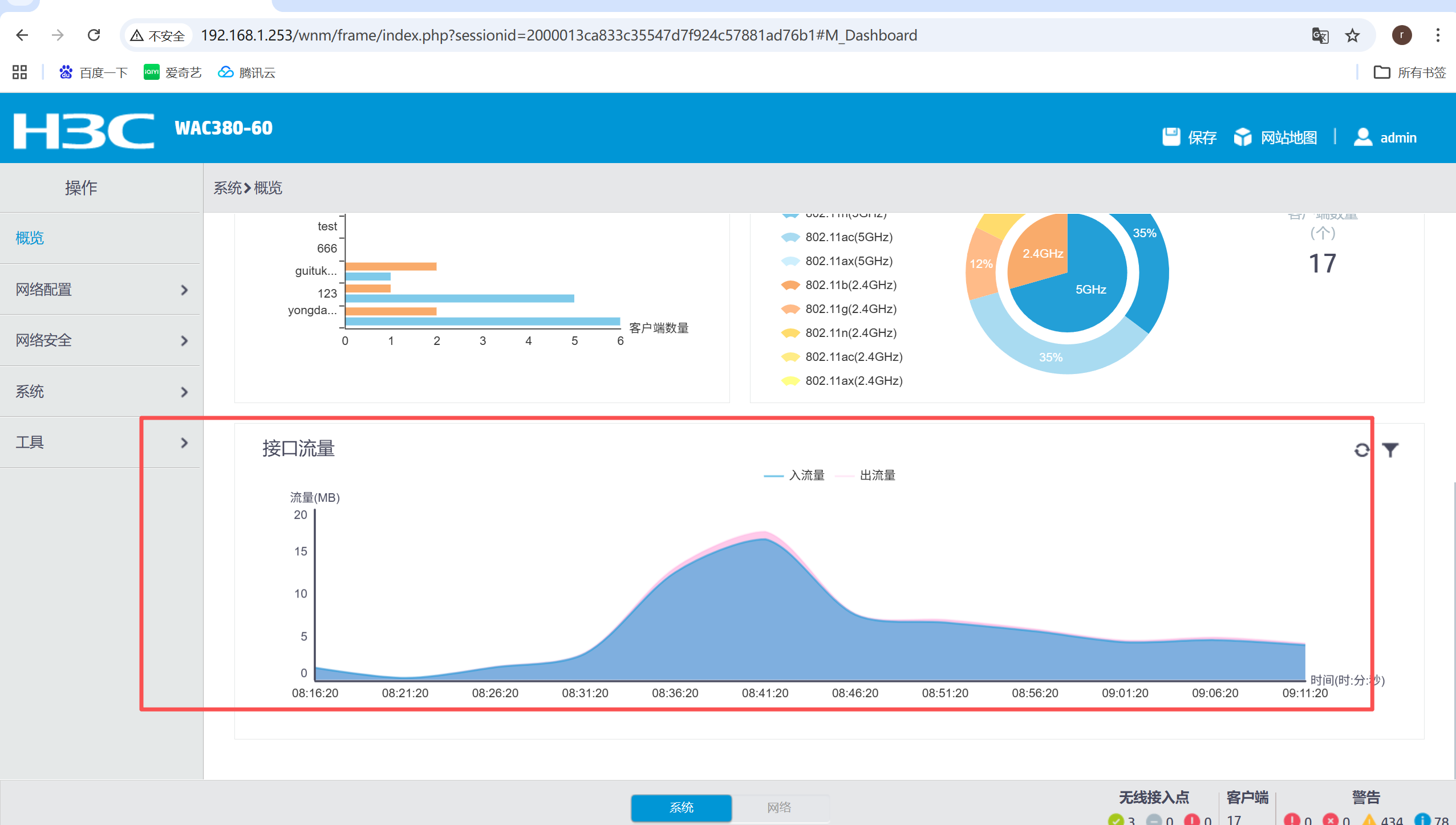

请问一下这个图片wac380接口流量图,每个点的流量是累计流量还是这个点瞬时通过的流量。还有这个数值准确吗,对应命令行命令是什么啊
4 个回答
每个时间点的流量
准的
dis int 接口看看

WAC380 Web 接口流量图表完整解答
一、图表数值类型:采样周期内平均速率,非瞬时、非累计
  1. 横轴时间间隔:每 5 分钟采集一次数据点
  2. 纵轴单位 MB:代表该 5 分钟采样区间内的平均吞吐量(MB/5min)
    • 不是某一秒瞬时带宽;
    • 不是从开机到当前的总累计流量;
    • 曲线峰值代表对应 5 分钟时段平均流量最高。
  3. 准确度说明
    • 图表基于设备本地统计芯片采样,趋势完全准确;
    • 存在小幅误差:Web 页面单位做了四舍五入简化,精细精准数值以命令行为准;
    • 仅统计二层转发业务流量,不包含 AC 自身管理报文、CPU 交互报文。
二、对应命令行查看流量(3 组核心命令)
1. 查看物理接口实时速率(瞬时带宽,匹配图表趋势)
plaintext
display interface GigabitEthernet 0/0
重点看两行:
plaintext
Input rate: 1024 kbps, 128 pps Output rate: 512 kbps, 64 pps
实时瞬时入 / 出带宽,和 Web 图表曲线变化趋势对应。
2. 查看接口累计总流量(从接口 UP 至今的总收发字节)
plaintext
下方Input/Output字段的Total字节数是开机累计流量,和 Web 图表无直接对应关系。
3. 查看历史采样统计(和 Web 图表同源数据)
小贝 WAC 系列内置流量统计缓存,查看接口历史采样:
plaintext
display interface statistics history GigabitEthernet 0/0
输出为每 5 分钟采样的平均流量,和页面红框图表数据来源完全一致。
4. 无线维度补充(终端无线流量)
如需看无线射频 / SSID 流量,配套命令:
plaintext
display wlan statistics radio all display wlan statistics service-template all
三、补充区分 3 种流量概念,避免混淆
  1. Web 图表(红框):5 分钟平均吞吐量,用来观察流量波动趋势;
  2. display interface Input rate:当前瞬时带宽,实时一秒级速率;
  3. display interface Total Input:接口上电后累计总流量,持续叠加不重置。
四、快速总结
  1. 图上每个点 = 5 分钟区间平均流量,不是瞬时、不是累计;
  2. 趋势准确,数值存在少量页面四舍五入误差;
  3. 同源历史数据命令:display interface statistics history 接口名;
  4. 实时瞬时带宽命令:display interface 接口名;
  5. 总累计流量:同一条命令里 Total Input/Output 字段。

H3C WAC380 接口流量图中,每个点的流量通常是该采样周期内的累计流量(如1分钟/5分钟/1小时等周期内的总和),具体需参考设备管理界面(如Web UI或Comware V7命令行)的流量统计配置。
数值准确性与命令行验证
1. 准确性:
流量统计基于设备SNMP或内部计数器,默认配置下精度较高,但可能受设备性能、采样间隔影响(如1秒级采样 vs 1分钟级采样)。
若需精确验证,可通过命令行实时查看接口流量速率。
2. 关键命令:
查看实时流量速率(单位:bps):
bash
display interface [interface-type interface-number] counters rate
示例:display interface GigabitEthernet0/0/1 counters rate
输出包含“当前速率”“平均速率”等,反映瞬时流量。
查看累计流量(单位:bytes):
bash
输出包含“入包量”“出包量”“入字节”“出字节”等累计值。
配置流量采样周期(可选):
bash
flow-export sampling-interval 60 // 60秒采样一次(默认可能为30秒)
补充说明
若界面显示“零段”,可能是接口未启用流量统计或采样间隔过大导致数值为0,需检查接口状态及流量统计配置。
不同版本Web UI可能显示“瞬时流量”“平均流量”或“累计流量”,需结合具体界面描述判断。
建议优先通过 display interface 命令行验证,确保与界面数据一致。

针对您关于 H3C WAC380 无线控制器接口流量图的疑问,具体解答如下:
1. 流量图上的点是累计流量还是瞬时流量?
是瞬时流量(速率)。
WAC380 Web 管理界面上的接口流量图,展示的是该接口在特定采样周期内的实时数据传输速率(通常单位为 bps、Kbps 或 Mbps),而不是从设备启动至今的累计总字节数。
2. 这个数值准确吗?
基本准确,但存在采样间隔。
该数值是通过设备底层硬件或软件周期性采样计算得出的,能够真实反映当前网络接口的负载情况。不过需要注意的是,Web 界面的图表刷新和底层数据的采集都有一定的周期(例如每几秒或几十秒采样一次),因此它反映的是一段时间内的平均速率,而非绝对的纳秒级瞬时值。对于日常的网络监控和排障来说,这个精度是完全足够的。
3. 对应的命令行是什么?
如果您想通过命令行(CLI)来查看接口的实时流量速率,可以使用以下命令:
查看单个接口的实时流量/速率:
display interface <接口类型> <接口编号>
示例:
display interface GigabitEthernet 1/0/1
在输出信息中,请重点关注 Input rate(输入速率)和 Output rate(输出速率)这两项,它们即代表当前接口的实时收发速率。
批量查看所有接口的实时速率:
如果您想快速排查哪个接口流量较高,可以使用极简视图命令:
display interface brief
该命令会以表格形式列出所有接口的入/出实时速率,方便您一目了然地进行对比。
