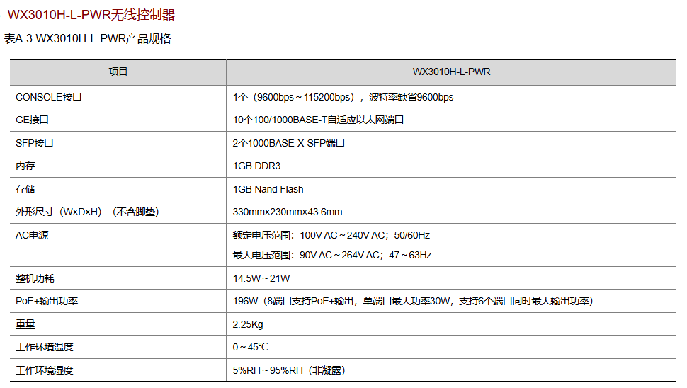

WX3010H-L-PWR POE 功率参数
1、单端口 POE 输出功率
标准:IEEE 802.3bt PoE+
单端口最大输出:30W(向下兼容 af 标准 15.4W AP / 摄像头)
可手动限制端口最大功率,范围 1~30000mW
2、整机 POE 总输出功率
设备共 8 个 POE 电口,整机 PSE 最大供电容量:196W
供电逻辑:8 口同时满配 30W 设备理论需 240W,受整机 196W 功率池限制,不会全部端口同时跑满 30W;设备会动态分配功率,过载自动降功率 / 关闭端口 POE。

4、部署参考
小贝 WA 系列普通双频 AP:约 12~15W,8 台合计约 120W,整机功率余量充足;
Wi-Fi 6 高功率 AP(25~30W):最多同时带 6 台满功率 AP,第 7 台接入会触发功率保护。
