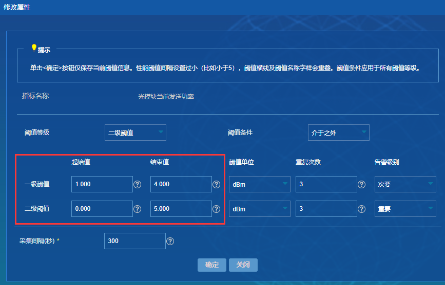

步骤 1:全局查看内置光功率指标
iMC 菜单:资源 → 性能管理 → 全局指标设置
搜索关键字「光功率」,存在两个原生指标:
接口接收光功率 (RxPower):链路光衰核心监测值
接口发送光功率 (TxPower):发送端发光强度
双击指标配置全局阈值(通用参考):
一级告警(预警):Rx ≤ -20dBm 或 Rx ≥ -5dBm
二级告警(严重故障):Rx ≤ -25dBm(光纤损耗过大)或 Rx ≥ 0dBm(光功率过载烧毁模块)
采集间隔默认 300 秒,可按需改为 60 秒,告警重复次数 3 次再上报告警。

若 iMC 版本较低无原生光功率指标,手动新建自定义性能指标:
资源 → 性能管理 → 全局指标设置 → 增加自定义指标
指标名称:接口接收光功率 RxPower
OID:1.3.6.1.4.1.25506.2.70.1.1.1.10
换算系数:0.01(原始值 ÷100 得到 dBm)
单位:dBm
同理新增发送光功率 TxPower,OID:1.3.6.1.4.1.25506.2.70.1.1.1.9
配置阈值告警,后续添加监视实例流程同方案一。
