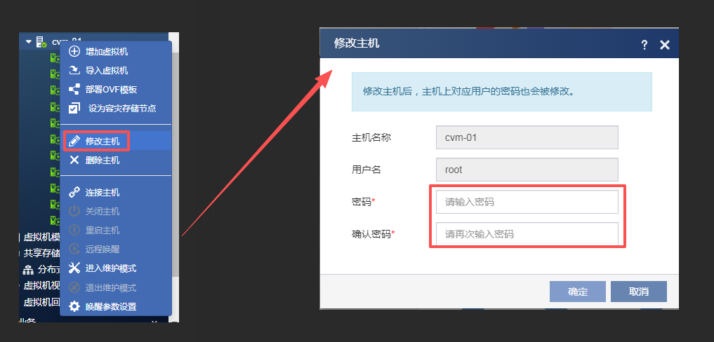

    页面可以登录,在页面右键主机---修改主机进行密码重置。
    修改主机root密码不影响虚拟机业务
