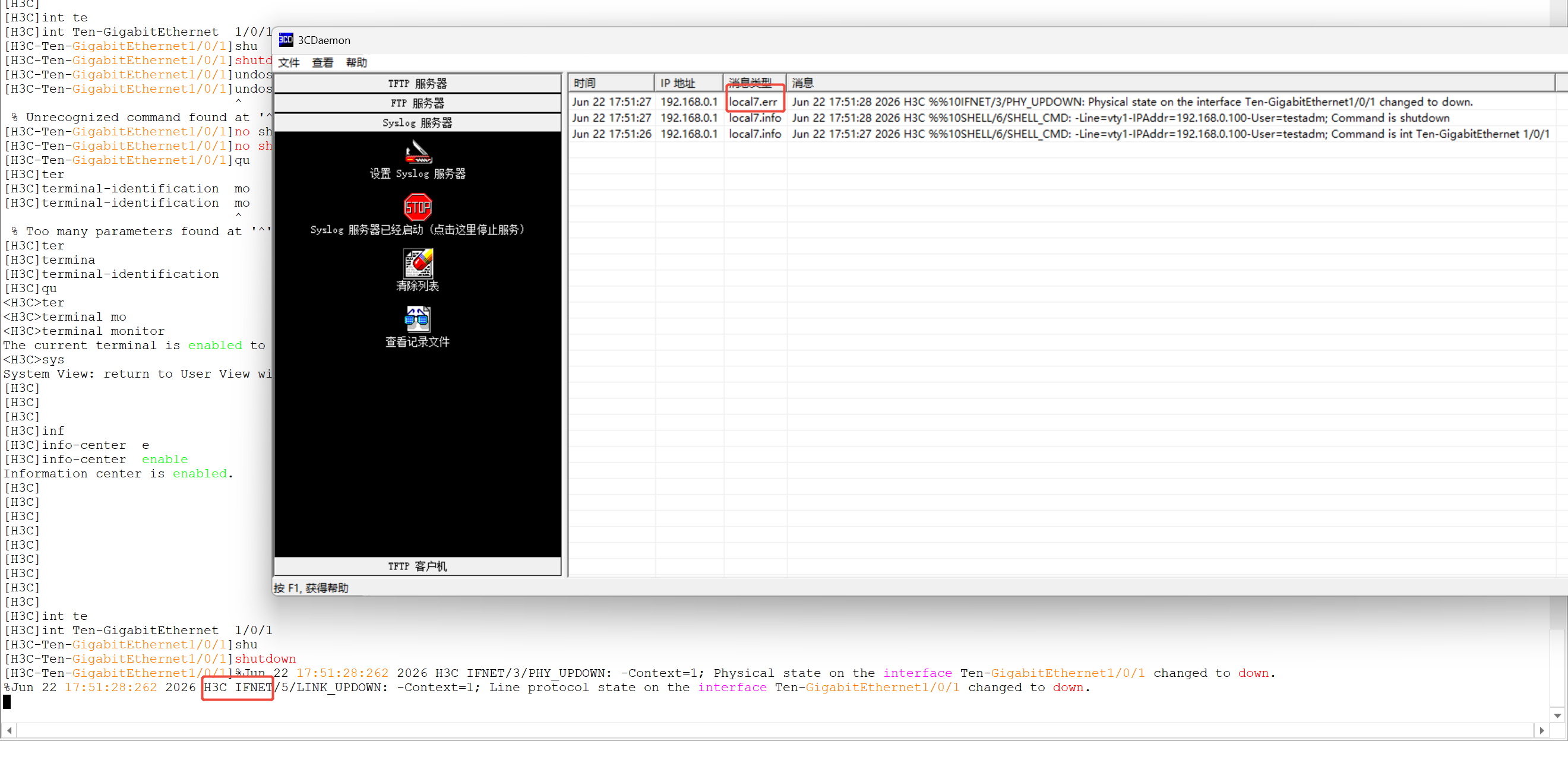

防火墙型号是F5000-110-AI-G
现在需求是需要将shutdown接口和登录防火墙的日志,通过loghost发送到日志主机,发送到日志主机的级别要求是warning级别,但是官网给出的解释是shutdow端口这种默认是属于erro级别,现在通过info-center source  IFNET loghost  level  warning 这个命令修改,但是发送到日志主机的级别仍为erro,请问各位大佬有没有解决思路。
粉丝:36人 关注:1人
针对您在 H3C F5000-110-AI-G 防火墙上遇到的日志外发级别设置问题,首先需要明确一个核心概念:Syslog 的级别过滤机制是“向上兼容”的。
核心原因解析
在 H3C 的 Info-center 机制中,info-center source IFNET loghost level warning 这条命令的含义是:允许将 IFNET 模块严重等级为 warning(警告)及以上(包括 error、critical、alert、emergencies)的日志发送到 loghost。
因此,当接口 shutdown 时,系统底层生成的是 error 级别日志,由于 error 高于 warning,该日志完全符合过滤规则,会被正常发送到日志主机。这就是为什么您在日志服务器上依然看到 error 级别的原因。Info-center 的过滤机制只能用来“拦截”低级别日志,而无法“降级”或“篡改”系统底层生成的原始日志级别。

一、先梳理当前现象与底层原理
日志类型区分
IFNET(接口上下线 /undo shutdown/shutdown):设备内置固定日志严重度为 ERROR(local7.err)
SHELL(用户登录、命令操作):INFO 级别 (***.***)
你的配置问题根源:
info-center source IFNET loghost level warning 这条命令仅过滤「大于等于 warning 的新增日志」,不会修改日志本身原生严重度字段。
IFNET 接口 DOWN 日志原生标签就是 ERROR,过滤放行后,syslog 报文里携带的 severity 还是 ERROR,日志服务器看到依旧是 err,无法改成 warning。
核心结论:不能直接修改原生日志的 severity 标签,有两套合规落地方案。

2. 本地缓存对比 severity(区分原生标签与过滤等级)
bash
运行
display info-center logbuffer | include IFNET
本地缓存内日志原生 severity 固定为 ERROR,info-center source level warning只是放行阈值,不会修改报文内 severity 字段。
3. 报文抓包验证
在防火墙上联口抓 UDP 514 报文,查看 syslog 头部<优先级>:
ERROR 对应 <31>(local7.err);
WARNING 对应 <28>(local7.warn);
抓包可见:即使配置 level warning,IFNET 报文头部依旧是<31>,日志服务器识别为 err。
