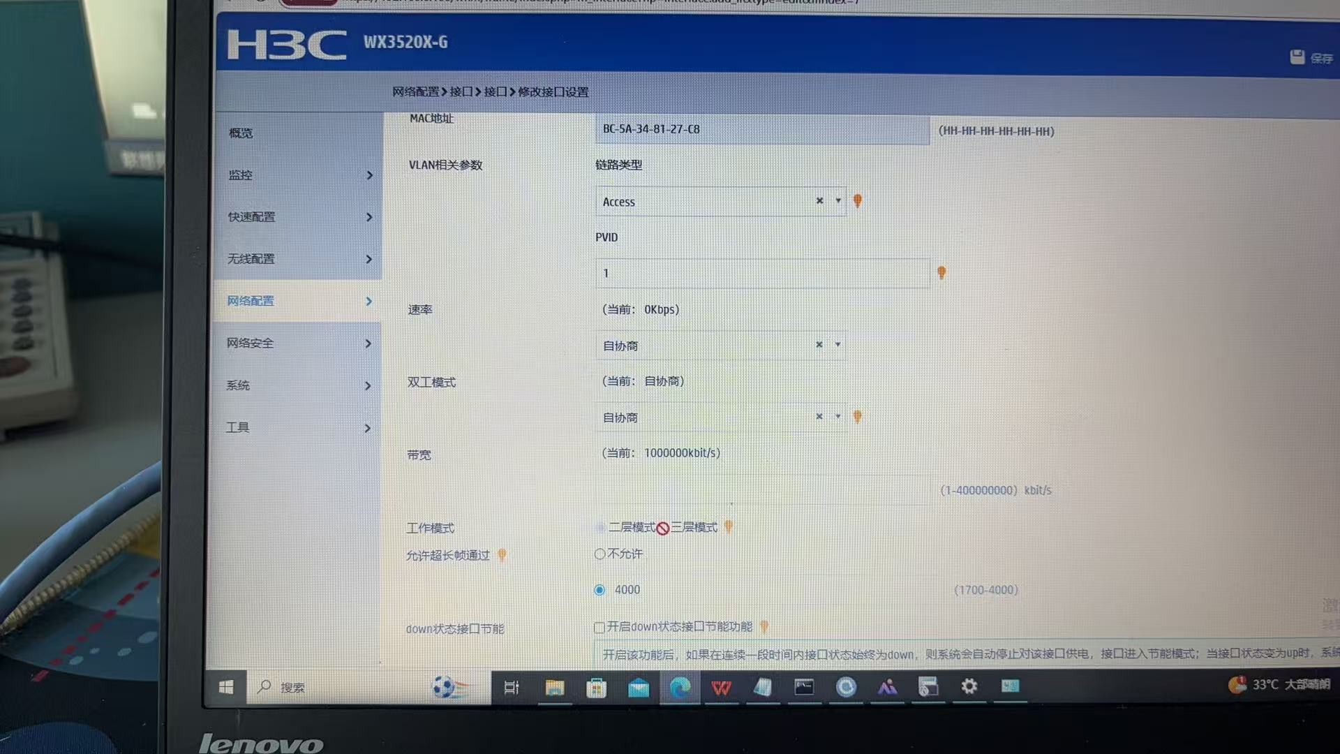

无线ac wx3520x-G 接口无法从二层改为三层
2026-06-23提问
  • 0收藏,1406浏览
选择显示红圈斜杠
不支持修改
用vlanif的方式吧

WX3520X-G 接口二层无法切换三层(三层选项红叉禁止选择)完整原因 + 解决办法
一、核心根本原因(界面红斜杠禁用三层模式)
AC 以太网接口被绑定无线相关业务 / 聚合 / 镜像 / IRF / 管理用途,该接口被系统占用锁定,不允许切换为三层模式(Vlanif 三层逻辑口和物理三层接口互斥占用资源)。
结合 WX3520X-G 常见场景分 4 类高频锁定场景:
场景 1:该接口是 Fit AP 管理上线口(最常见)
现象
接口配置为 Access VLAN(如图中链路类型 Access、PVID=1),用来接 AP,全局开启 CAPWAP,接口绑定无线管理 VLAN,系统锁定为二层,禁止切三层。
修复步骤
先解绑无线 CAPWAP 管理 VLAN:
左侧菜单:无线配置 → 接入管理 → AP 管理 VLAN
将该接口所属 VLAN 从 AP 管理 VLAN 移除,更换其他空闲 VLAN 做 AP 管理
接口改成 Trunk,清空 AP 相关绑定,保存后刷新页面,三层模式即可点击。
若必须用此接口做三层网关:更换另外空闲物理口接 AP,释放本接口资源。
场景 2:接口加入聚合组 Bridge-Aggregation、IRF 物理口
若接口是 IRF 堆叠线缆:IRF 物理口强制二层,永远不能切换三层,硬件限制无解,只能换非 IRF 口做三层;
若加入聚合组 BA:先进入「网络配置→链路聚合」删除该接口聚合成员身份,保存刷新页面解锁三层选项。
场景 3:接口绑定镜像、NQA、SmartLink、环路检测等业务
查看是否作为远程镜像源 / 目的口:display mirroring-group all,删除镜像组里该接口;
查看 NQA 跟踪、链路检测绑定:清除接口下所有联动跟踪配置;
清空接口下环路检测、端口隔离配置。
场景 4:接口是 AC 本地管理口、绑定 Web/SSH 管理业务
若设备管理 IP 配置在这个接口 VLAN,且全局锁定管理口;
临时更换其他接口配置管理 IP,释放当前接口资源。
二、Web 界面快速操作流程(按顺序排查)
第一步:修改链路类型,不能是 Access,先改成 Trunk
截图里链路类型是 Access,很多无线业务绑定 Access 口会直接锁死三层;先下拉选择Trunk,点击页面保存。
第二步:检查无线 AP 管理 VLAN 占用
进入【无线配置】-【快速配置 / AP 管理 VLAN】,确认当前接口 PVID 的 VLAN 没有被设为 AP 上线管理 VLAN,有就替换。
第三步:删除接口所有额外业务绑定
链路聚合:移出聚合组;
镜像:删除镜像组内本接口;
IRF 堆叠口:此口无法改三层,换接口。
第四步:刷新页面,重新进入接口修改页
此时「三层模式」单选框不再带红斜杠,可正常选中。
