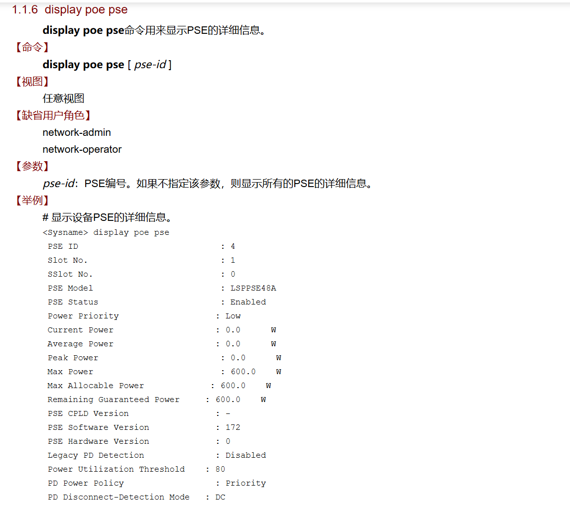

dis poe pse
这条命令统计的周期是多久
粉丝:46人 关注:2人
display poe pse 统计周期分两层说明(实时瞬时值 + 累计能耗统计)
一、界面「当前功率、瞬时功耗」的采样刷新周期
硬件底层采样间隔
PSE 芯片硬件实时采集端口电流 / 电压,硬件检测轮询周期约 300~360ms(标准 MPS 检测周期,出厂默认 324ms),芯片每 300ms 读取一次实时功率。
命令行展示刷新逻辑
执行dis poe pse/dis poe pse X interface power时,实时读取硬件最新采样值,无固定缓存延迟,每次敲命令拿到的都是当下最新瞬时功耗;
不存在 “固定 1 分钟 / 5 分钟汇总平均值”,每次执行命令采样快照。
二、「累计总能耗 (Cumulative power)」统计周期(关键)
累计统计起始时间
累计功率从交换机整机上次上电开机那一刻开始持续累加,无固定截断周期:
交换机不重启、PSE 不断电:累计值持续上涨,跨度可达数月;
交换机重启 / 整机断电:所有 PSE 累计能耗直接清零,重新从零开始统计。
无按天 / 按小时自动归档、自动重置的机制,只能人工记录数值做差值核算区间能耗。
三、补充两条易混淆的 PoE 统计命令区别
display poe pse
输出:PSE 整机最大容量、当前瞬时总功耗、累计总耗电量;
瞬时值:324ms 硬件采样快照;累计值:开机至今不间断累加。
display poe interface power
输出单端口实时功率、该端口上电后的累计耗电;
单端口累计仅在该端口 PoE 重新上电、交换机整机重启时清零。
四、现场核算区间功耗方法
如需统计某一天 / 某一小时 PoE 耗电量:
记录时间点 A 执行dis poe pse,保存 Cumulative 累计值 A;
时间点 B 再次执行命令,保存累计值 B;
区间耗电量 = B - A;
注意:期间交换机一旦重启,差值失效,必须重新记录。
极简总结
瞬时功率采样:硬件 324ms 一轮,敲命令即读取最新实时值;
累计能耗统计周期:从交换机开机到当前,无自动重置,重启清零;
没有固定 1h/24h 自动截断的统计窗口,需人工差值计算区间功耗。
