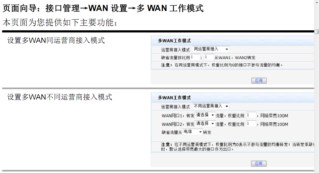

如果外网线路是拨号的,可以先设置好拨号连接,然后两条线路做主备,一条断掉后,流量走另一条

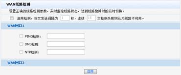

如果做主备的话,一条线路的带宽设置成0,然后设置链路检测,接口管理→WAN设置→链路检测

我有点不明白了,上面的截图两边权重比例都是1,你这边说另一条线路是0 对了,还有假如电信的网络线路故障,我每次都要登陆路由器点链路检测吗?还是说把链路检测的勾选上去呢

权重比是0的线路,在另一条线路可用时,是不转发业务数据的,作为备用线路,,链路检测选上后保存就可以了,不用每次都选,作用是检测链路的健康性,当主链路断了,切换到备用线路

配置上线路检测后,检测到主线断后,自动切换到备线,你可以动手测试一下
