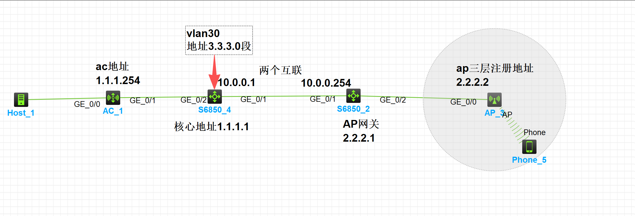

AP三层注册成功,本地转发下如何把vlan30的地址下发给终端,

ap到dhcp服务器之间沿途路径放通vlan 30
回复小小怪:
那就中继呗
神烦烦烦烦烦烦烦烦烦烦卍 发表时间:2026-06-24 更多>>
中间两个交换机是三层互联,没法方通vlan
小小怪 发表时间:2026-06-24
回复小小怪:
那就中继呗
粉丝:4人 关注:0人
写map文件
回复小小怪:
三层互通的话,你需要在AP网关上做DHCP中继吧
zhiliao_ymR7Os 发表时间:2026-06-24 更多>>
map文件写了。 但是终端拿不到地址
小小怪 发表时间:2026-06-24
回复小小怪:
你AC里面创建无线业务的时候,不是让你选业务vlan吗
放行vlan呀
回复小小怪:
或者集中转发
zhiliao_sEUyB 发表时间:2026-06-24 更多>>
三层互联没法方通vlan
小小怪 发表时间:2026-06-24
回复小小怪:
业务网段放本地
回复小小怪:
或者集中转发

整体方案:三层注册 + 本地转发,终端获取 VLAN30(3.3.3.0/24)地址完整配置
组网梳理
  1. AP 三层注册地址:2.2.2.2,AP 网关 S6850_2:2.2.2.1
  2. AC 地址:1.1.1.254;核心 S6850_4:10.0.0.1、1.1.1.1
  3. 用户业务 VLAN30,网段 3.3.3.0/24,三层网关放在核心 S6850_4(Vlanif30 10.0.0.1 侧设备)
  4. 转发模式:本地转发(数据流量 AP 直接转发,CAPWAP 隧道仅传管理 / 控制报文)
一、关键原理
本地转发模式下,SSID 绑定业务 VLAN30,AP 上联 Trunk 放行 VLAN30;用户 DHCP 请求从 AP 上联透传到核心 S6850_4 的 Vlanif30 网关获取 3.3.3.0 地址;CAPWAP 隧道仅负责 AP 注册、无线下发,业务流量不走 AC。
二、交换机侧配置(S6850_2、S6850_4)
1. 核心 S6850_4(VLAN30 网关、DHCP 地址池)
plaintext
# 创建业务VLAN30 vlan 30 # 三层接口,用户网关 interface Vlan-interface 30 ip address 3.3.3.1 255.255.255.0 # DHCP地址池,下发3.3.3.0段 dhcp server ip-pool WLAN-USER network 3.3.3.0 mask 255.255.255.0 gateway-list 3.3.3.1 dns-list 223.5.5.5 lease day 3 # 全局开启DHCP dhcp server enable # 互联接口透传VLAN30到下联S6850_2 interface GigabitEthernet 1/0/1 port link-type trunk port trunk permit vlan 10 30
2. 汇聚 S6850_2(AP 网关设备)
plaintext
# 上联核心透传VLAN30 interface GigabitEthernet 1/0/1 port link-type trunk port trunk permit vlan 10 30 # AP接入上联口,Trunk放行管理VLAN(2.2.2.0对应VLAN)+业务VLAN30 interface GigabitEthernet 1/0/2 port link-type trunk port trunk permit vlan AP-MGMT-VLAN 30 # AP三层网关Vlanif(2.2.2.1)配置不变 interface Vlan-interface AP-MGMT-VLAN ip address 2.2.2.1 255.255.255.0
三、AC 无线配置(本地转发 + 绑定业务 VLAN30)
1. 创建无线服务模板,本地转发、绑定 VLAN30
plaintext
wlan service-template WLAN-LOCAL ssid Office-WiFi # 开启本地转发(核心命令,业务流量不回AC) client forwarding-mode local # 指定用户业务VLAN30 service-vlan 30 # 认证按需配置(open/802.1x/portal) client-security authentication-mode open
2. AP 模板绑定服务模板
plaintext
wlan ap ap3 model WAxxxx serial-id xxxx-xxxx radio 1 service-template WLAN-LOCAL radio 2 service-template WLAN-LOCAL
3. AC 三层注册基础(你已通,仅确认)
plaintext
# AC静态路由回程AP管理网段2.2.2.0/24 ip route-static 2.2.2.0 255.255.255.0 10.0.0.254
四、AP 侧配套逻辑(无需单独配置,AC 下发)
  1. AP 获取管理地址 2.2.2.2,建立 CAPWAP 隧道注册 AC;
  2. AC 下发本地转发 + 业务 VLAN30 配置到 AP;
  3. 手机连接 WiFi 后,DHCP 报文从 AP 上联 Trunk 透传 VLAN30 到核心 S6850_4;
  4. 核心 Vlanif30 网关分配 3.3.3.X 地址给终端。
五、常见故障排查点(拿不到 3.3.3.0 地址)
  1. S6850_2 上联 / 下联 Trunk 漏放 VLAN30,DHCP 请求无法到达核心;
  2. AC 服务模板忘记 service-vlan 30,默认 VLAN1;
  3. 未配置 client forwarding-mode local,变成集中转发,流量回 AC 无 3.3.3.0 网段;
  4. 核心 Vlanif30 未开启 DHCP、地址池网段写错;
  5. 三层路由缺失:AP 业务 VLAN30 回程路由不通,DHCP 回包丢弃。
极简操作顺序
  1. 核心交换机创建 VLAN30、三层网关 + DHCP 地址池 3.3.3.0;
  2. 两台交换机互联、AP 上联口 Trunk 放行 VLAN30;
  3. AC 服务模板开启本地转发,绑定业务 VLAN30;
  4. AP 重新上线,手机连接 WiFi 自动获取 3.3.3.X 地址。
