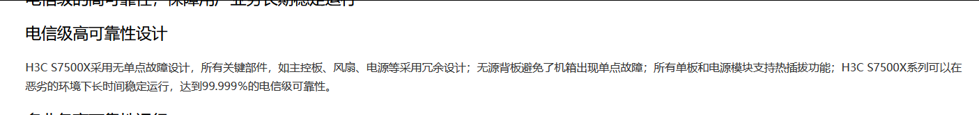

H3C S7506X 这款支持热插拔吗?
参考手册排查下,H3C S7500X系列交换机 硬件描述-6W102
图1-3 S7506X前面板示意图
1: 业务板区
2: 主控板区
3: 电源区
4: 风扇区
