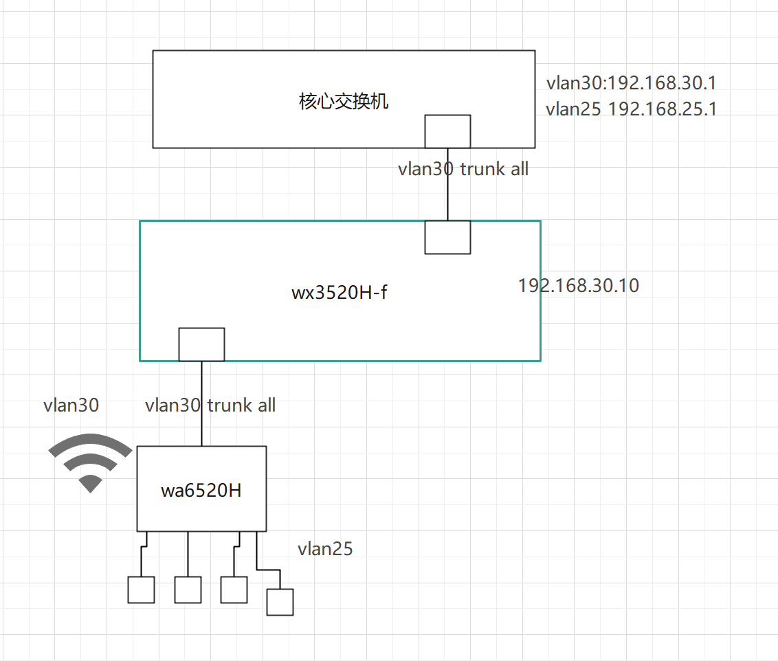

wa6520h 通过有线网络连接wx3520h的网口,网口配置为 vlan30 放通所有的内容,
wx上一个口连接核心交换机,网口配置为 vlan30 放通所有的内容,核心交换机也是这样配置
wx配置了dhcp 分配192.168.30.100-192.168.30.200,
在wx上为wa6520h配置了map 内容如下:

目的是让无线端设备通过wa6520h的无线接入,走 vlan30能够访问外网,
wa上的有线端口连接的pc设备,走vlan25访问内网
现在发现,无线是正常的,就是有线连接的pc设备无法访问192.168.25.1,更不要说其它内网设备了
wx上无线网络服务中使用的是集中式转发,开启了二层隔离
有没有哪位能知道,问题出现在哪个地方?
上述map在4320h上面,是可行的,为什么同样的配置在6520h上不对

控制器有创建vlan25 吗?
控制器上创建了vlan25 vlan30
粉丝:64人 关注:2人
下发map 了,你要使用本地转发

  • WX 本机也要创建 VLAN25
    MAP 里的 vlan 25 是下发给 AP 的,不等于 WX 自己已经有 VLAN25。
    WX 连接 AP 的口、WX 连接核心的口,都要允许 VLAN25 通过。
    vlan 25 vlan 30 interface 接AP的口 port link-type trunk port trunk pvid vlan 30 port trunk permit vlan 25 30 interface 接核心的口 port link-type trunk port trunk pvid vlan 30 port trunk permit vlan 25 30
