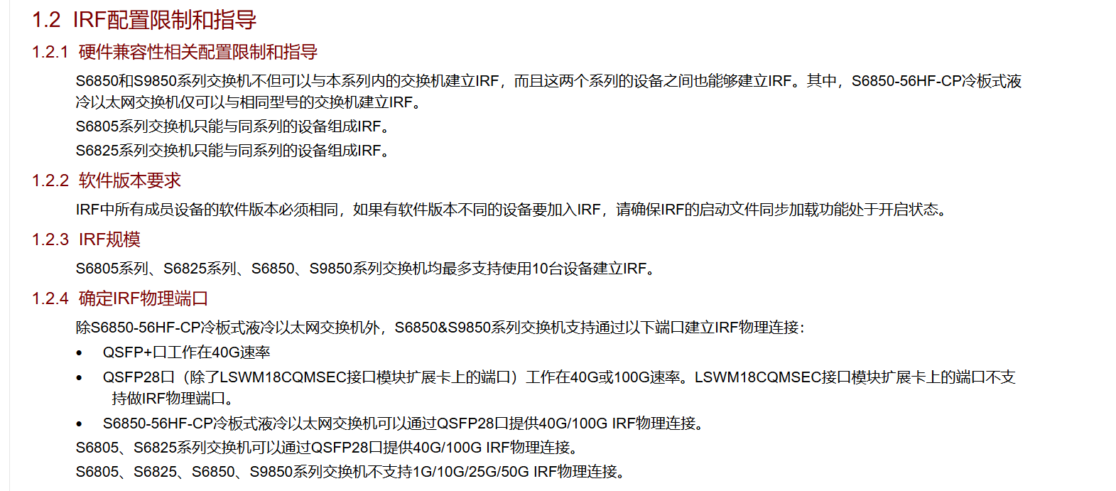

一、明确答案
官方不支持使用 25G SFP28 业务口做 IRF 堆叠(无论光纤 / 铜缆),不能用 25G 光纤做堆叠。
二、官方硬件限制依据
  1. S6825 系列 IRF 堆叠仅允许 6 个 100G QSFP28 端口作为 IRF 物理端口,48 个 25G SFP28 业务口不支持绑定 IRF-portH3C。
  2. 官方文档明确:QSFP28 口可插 100G/40G 光模块 + 光纤长距离堆叠;不支持 QSFP28 转 SFP28 分线器、原生 SFP28 25G 口做 IRFH3C。
  3. S6800 系列 IRF 规则:仅 QSFP+/QSFP28 高速盒式端口支持虚拟化堆叠,SFP28 25G 接入业务口无 IRF 硬件转发通道。
三、可行的堆叠方案(光纤长距离)
只能使用设备自带6 个 100G QSFP28 端口:
  1. 插入 100G QSFP28 光模块 + 单模 / 多模光纤,绑定为 IRF-port 完成跨机柜 / 远距离堆叠;
  2. 单 IRF-port 可聚合多条 100G 链路,提升堆叠带宽与冗余。
四、替代方案(如果 100G 口要留作上行)
  1. 两台设备之间做DRNI 跨设备链路聚合(M-LAG):用 25G 光纤互联,实现双机冗余,逻辑效果接近堆叠,但无统一管理、配置同步;
  2. 优先预留至少 2 个 100G QSFP28 口做 IRF 堆叠,剩余 100G 口做上联。
五、极简总结
  1. 25G SFP28 端口:禁止、无法做 IRF 堆叠,光纤也不行;
  2. 仅 100G QSFP28 端口支持光纤 IRF 堆叠;
  3. 25G 光纤只能做普通业务互联、DRNI M-LAG,不能虚拟化堆叠。
