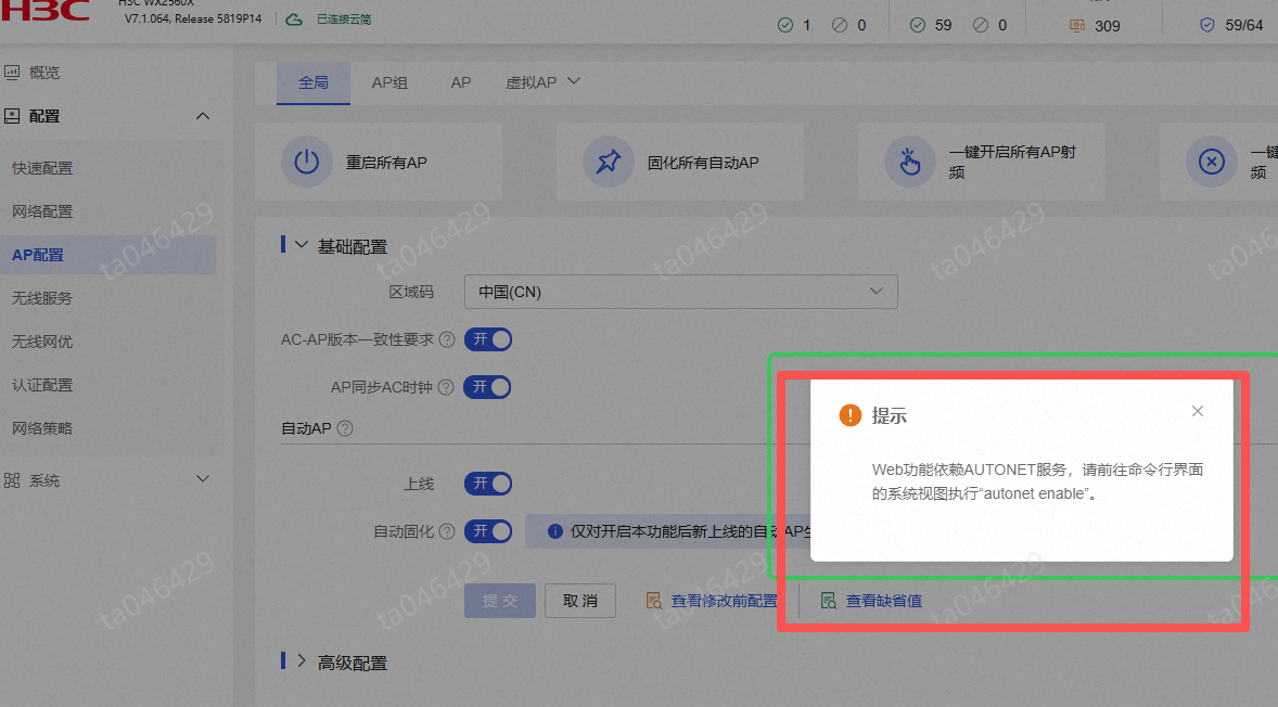

AC web界面一直弹窗 是什么原因如何关闭

这个是新版的WEB页面,依赖于autonet功能,如果需要使用新版WEB页面,就要在AC命令行输入:autonet enable命令,开启自组网功能,
如果不需要使用,切换到旧WEB页面,重启AC即可。

一、弹窗报错原因
弹窗提示:Web功能依赖AUTONET服务,请前往命令行界面的系统视图执行autonet enable
AUTONET 自动 AP 服务全局关闭
WX2560X 小贝 AC 的自动 AP、固化 AP、一键管理 AP 等 Web 功能,底层依赖autonet自动 AP 服务;该服务被关闭后,进入 AP 配置页面就会持续弹出提示框。

二、解决步骤(两种操作方式)
方式 1:Console/SSH 命令行开启 autonet(根治弹窗)
登录 AC 命令行,进入系统视图
plaintext
<H3C>system-view
# 开启自动AP全局服务
[H3C]autonet enable
# 保存配置永久生效
[H3C]save force
刷新 Web 页面,弹窗彻底消失,自动 AP 相关功能恢复可用。

这个提示的意思是:
WX 的 Web 页面里这个 AP 配置功能依赖 AUTONET 服务,目前 AUTONET 没开,所以 Web 上不能继续操作。
需要到 WX 的命令行里开启:
system-view autonet enable save
也就是:
  1. SSH / Console 登录 WX3520H
  2. 进入系统视图
  3. 执行 autonet enable
  4. 保存配置
开启后再回 Web 页面刷新,一般就能继续用 AP 配置相关功能。
