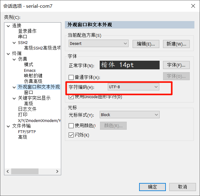

SecureCRT配置有乱码

    改成utf-8试试
    粉丝:6人 关注:1人
    替换测试,看看是什么问题,console线不要选绿联的,编码换utf8试试
    命令行有乱码吗?  还是中文乱码
    1、参照以上几位回答。
    2、检查是否绿联的线。如果是,两种处理方式
    方式一:更换其他品牌线
    方式二:将4号线、5号线交换位置(找个对接头,做根网线,把网线其中一头的4、5号线对调一下)
