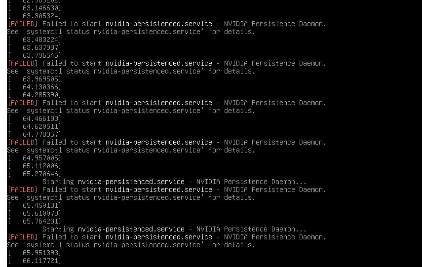

R5350 G6插8张GPU,linux报故障,输入NVIDIA-smi无回显
2026-06-25提问
  • 0收藏,1711浏览
七张显卡就可以识别到GPU,八张就识别不了GPU并且报故障
粉丝:48人 关注:2人
一、日志报错根因
日志核心报错:nvidia-smi failed because it couldn't communicate with the NVIDIA driver
7 张 GPU 正常、8 张失效:典型 PCIE 资源上限、BIOS 插槽供电、GPU 虚拟化、IO 空间资源不足问题;
nvidia-persistenced服务反复启动失败:底层 NVIDIA 内核驱动无法和 GPU 硬件通信,并非单纯服务故障;
单卡数量阈值卡在 7 张,主板 PCIE 地址空间、SR-IOV、PCIe 总线拆分配置限制。

针对您遇到的 R5350 G6 服务器插入 8 张 GPU 时 nvidia-smi 无回显或报错,但 7 张卡正常的现象,这属于典型的“部分掉卡”或“驱动未绑定”故障。由于部分显卡能被识别,说明核心驱动大概率已安装,问题多集中在个别硬件故障、供电/散热瓶颈或底层配置上。
建议您按照以下从软到硬的逻辑进行系统性排查:
1. 确认底层硬件识别状态(关键步骤)
nvidia-smi 依赖 NVIDIA 驱动,而 lspci 依赖主板 PCIe 通道。首先需要确认主板是否识别到了全部 8 张卡:
  • 在终端执行 lspci | grep -i nvidia。
  • 若输出只有 7 张卡:说明主板层面就没有识别到第 8 张卡。这通常是 PCIe 通道不足、Riser 卡接触不良、插槽损坏或该卡硬件损坏导致的。
  • 若输出有 8 张卡:说明主板识别正常,是 NVIDIA 驱动未能成功绑定到第 8 张卡。请继续执行后续步骤。
