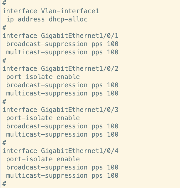

用WA6522的GE2/PSE接口接T320M、T320M不亮,用T320M接poe交换机可以亮

关闭端口广播抑制、端口隔离测试(你配置里 G1/0/2 开启了 port-isolate,部分物联网 PD 会因隔离阻断 PoE 检测报文)
plaintext
interface GigabitEthernet 1/0/2
undo port-isolate enable
undo broadcast-suppression
undo multicast-suppression

g1/0/2口下面 poe enable 看看呢
没有poe enable这个命令
zhiliao_tYM1Sh 发表时间:2026-06-27 更多>>
没有poe enable这个命令
