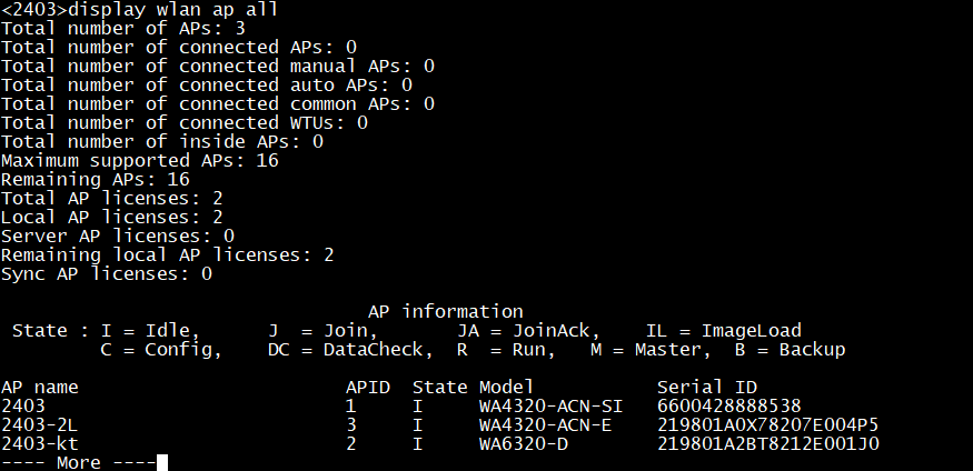

MSR8MSR手上有一台MSR810P10,版本:7.1.064 Release 6749P43。划分了VLan 1,打开了DHCP。无线配置/AP管理添加了WA6320-DT ,WA4320-ACN-E,WA4320-ACN-SI三台AP。状态显示为离线。AP灯为绿色慢闪状态。请教求助。1010MMSR810P10SR810P10P10

我先是把升级包升完级,把对应的4320和6300的IPE文件上传,添加AP,创建无线服务。但AP一直是显示离线状态

5. 查看 AC 上的 AP 状态详情
在 MSR810P10 上执行以下命令获取更详细的报错信息:
display wlan ap all
重点关注 State 字段:
  • Idle / Download:表示正在下载版本或等待配置。
  • ImageLoad:表示正在加载镜像,如果长时间卡在此状态,通常是版本文件缺失或 Flash 空间不足。
  • Config:表示正在下发配置。
  • Run:表示正常在线。
