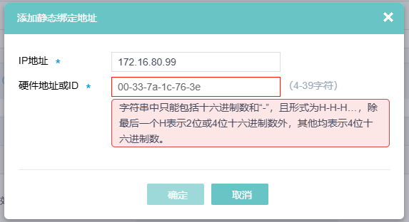

绑定mac地址
把前面的01去掉
01去掉后绑定会有以下报错信息"字符串中只能包括十六进制数和“-”,且形式为H-H-H…,除最后一个H表示2位或4位十六进制数外,其他均表示4位十六进制数。"
zhiliao_L3xALx 发表时间:2026-06-29 更多>>
设备不支持绑定MAC
zhiliao_L3xALx 发表时间:2026-06-26

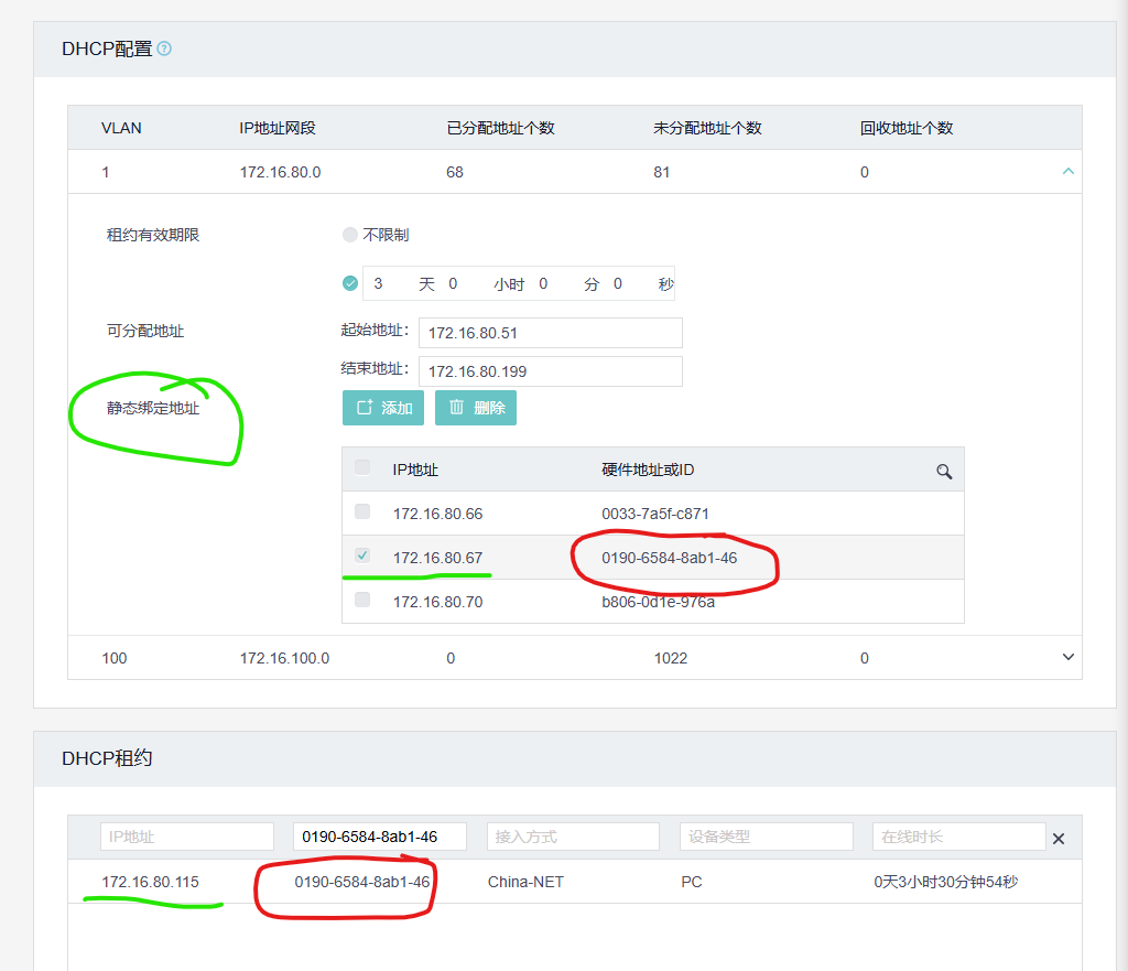

一、先看你截图 2 个核心异常点
静态绑定条目:172.16.80.67 绑定 ID 0190-6584-8ab1-46
实际终端在线租约:同 ID 0190-6584-8ab1-46 拿到 172.16.80.115,没拿到绑定 IP
根源:小贝 MSG 系列 DHCP 静态绑定区分「MAC 格式、客户端标识、地址池范围、冲突检测、静态绑定优先级」5 个关键点

问题 2:静态绑定 IP 不在 DHCP 地址池区间内
截图地址池:起始172.16.80.51 ~ 结束172.16.80.199
绑定 IP 172.16.80.67 在区间内,这条可以排除;
如果后续新增绑定 IP 超出 51-199,必然不生效。
问题 3:静态绑定 IP 被动态租约占用(IP 冲突)
当前租约里该 MAC 拿到了172.16.80.115,说明 67 这个 IP 可能被其他设备占用:
终端先上线随机拿到 115,静态绑定后不会自动收回已有租约;
其他设备静态 / 手动设置了 172.16.80.67,池内 IP 冲突。
解决
找到占用172.16.80.67的设备下线;
在设备 Web【DHCP 租约】找到占用 67 的条目,手动删除租约;
故障终端执行 ipconfig /release && ipconfig /renew 重新获取。

三、快速测试操作步骤
记录租约里完整 ID:0190-6584-8ab1-46
删除原有172.16.80.67绑定条目;
重新添加静态绑定:
IP:172.16.80.67
硬件地址:完整复制 0190-6584-8ab1-46
保存配置;
故障电脑执行释放续租:
cmd
ipconfig /release
ipconfig /renew
查看 DHCP 租约,确认分配 67。
