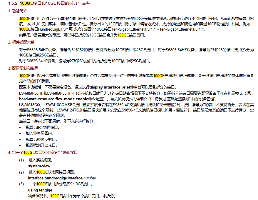

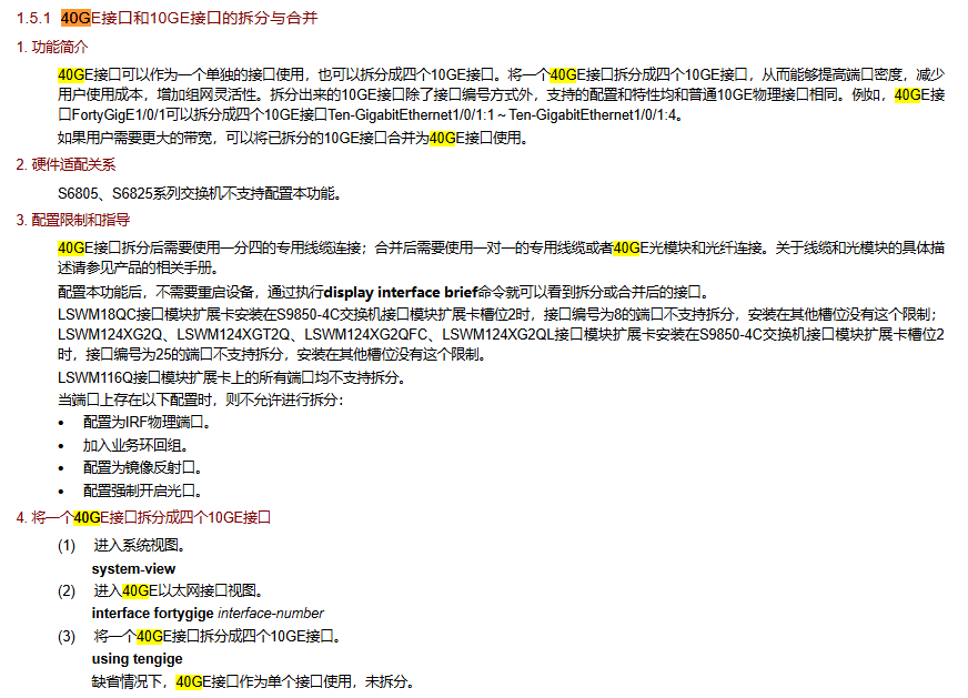

交换机型号是H3C S9850-32H,有32个QSFP28接口,这个接口如果要与10G的接口对接,是需要增加什么转接口或线缆吗?是直接插上就可以使用还是需要做命令的配置更改呢

二、关键:不能直接插,必须配置端口拆分命令(不配置端口永远 Down)
1. 拆分配置完整步骤(S9850 V7 通用)
1)进入系统视图,进入目标 100G QSFP28 接口
bash
运行
interface HundredGigE 1/0/1 # 替换你要使用的QSFP28端口号
2)执行拆分命令,把 1 个 100G 口拆成 4 个独立 10G 虚拟口
bash
运行
using tengige
3)保存配置,必须重启单板 / 整机才能生效(拆分后原 HundredGigE 接口消失,生成 4 个 Ten-GigabitEthernet 子口)
bash
运行
save force
reboot slot 1 # 只重启对应业务单板,不用整机重启
4)重启后查看拆分出的 10G 端口
拆分后端口命名:Ten-GigabitEthernet 1/0/1:1、1/0/1:2、1/0/1:3、1/0/1:4,四根分支线缆分别对应 4 个子口,每个子口独立配置 VLAN / 三层 / NAT。
2. 恢复合并回 100G 模式(不再对接 10G 时)
bash
运行
interface Ten-GigabitEthernet 1/0/1:1
undo using tengige
save force
reboot slot 1

四、常见踩坑总结
只插线缆不敲拆分命令:端口识别不到 10G 信号,接口永久 Down;
线缆买错:采购成 QSFP28 转 4×25G SFP28 线缆,只能跑 25G,无法和 10G 设备协商;
拆分后不重启单板:配置不生效,看不到 10G 子接口;
速率协商异常:拆分子口强制 speed 10000、关闭自动协商,和对端 10G 设备保持参数统一;
FEC 报错:对接 10G 设备时关闭端口 FEC undo fec enable,避免协商失败。

可以对接
粉丝:19人 关注:9人
H3C S9850-32H的QSFP28接口支持通过转接头或线缆与10G SFP+接口对接,具体操作如下:
1. 硬件对接:
若对端设备为10G SFP+接口,需使用 QSFP28转SFP+适配器(如H3C官方型号:QSFP-10G-SFP+),直接插入交换机QSFP28接口,另一端接SFP+模块的10G设备。
无需额外线缆,仅需转接头即可实现物理层对接。
2. 命令配置:
插入转接头后,默认情况下交换机将自动识别端口速率(需确保对端设备协商一致)。
若需手动配置,进入接口视图执行:
[H3C] interface qsfp-28 1/0/1
[H3C-GigabitEthernet1] speed 10g
[H3C-GigabitEthernet1] duplex full
3. 注意事项:
确认对端设备支持10G速率和SFP+接口协议(如IEEE 802.3ae)。
若交换机QSFP28端口默认为25G/40G/100G速率,需通过上述speed命令强制降速至10G。
建议优先使用官方认证转接头,避免兼容性问题。
结论:直接使用QSFP28转SFP+转接头即可物理对接,配置上需指定10G速率,无需额外线缆。
