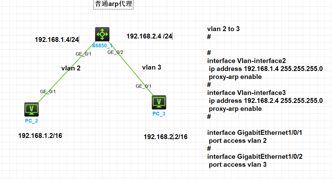

zhl188 七段
粉丝:2人 关注:3人
VLAN-intf接口下开启ARP代理
