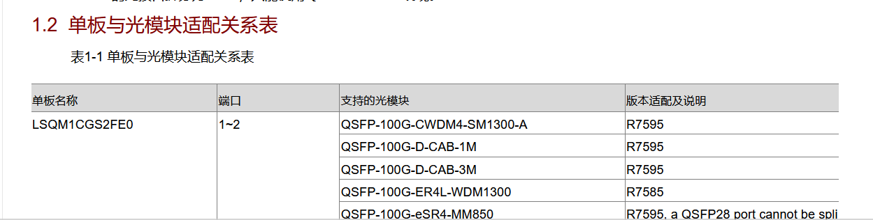

粉丝:11人 关注:0人
可以查一下单板适配关系,怀疑是不适配导致的
