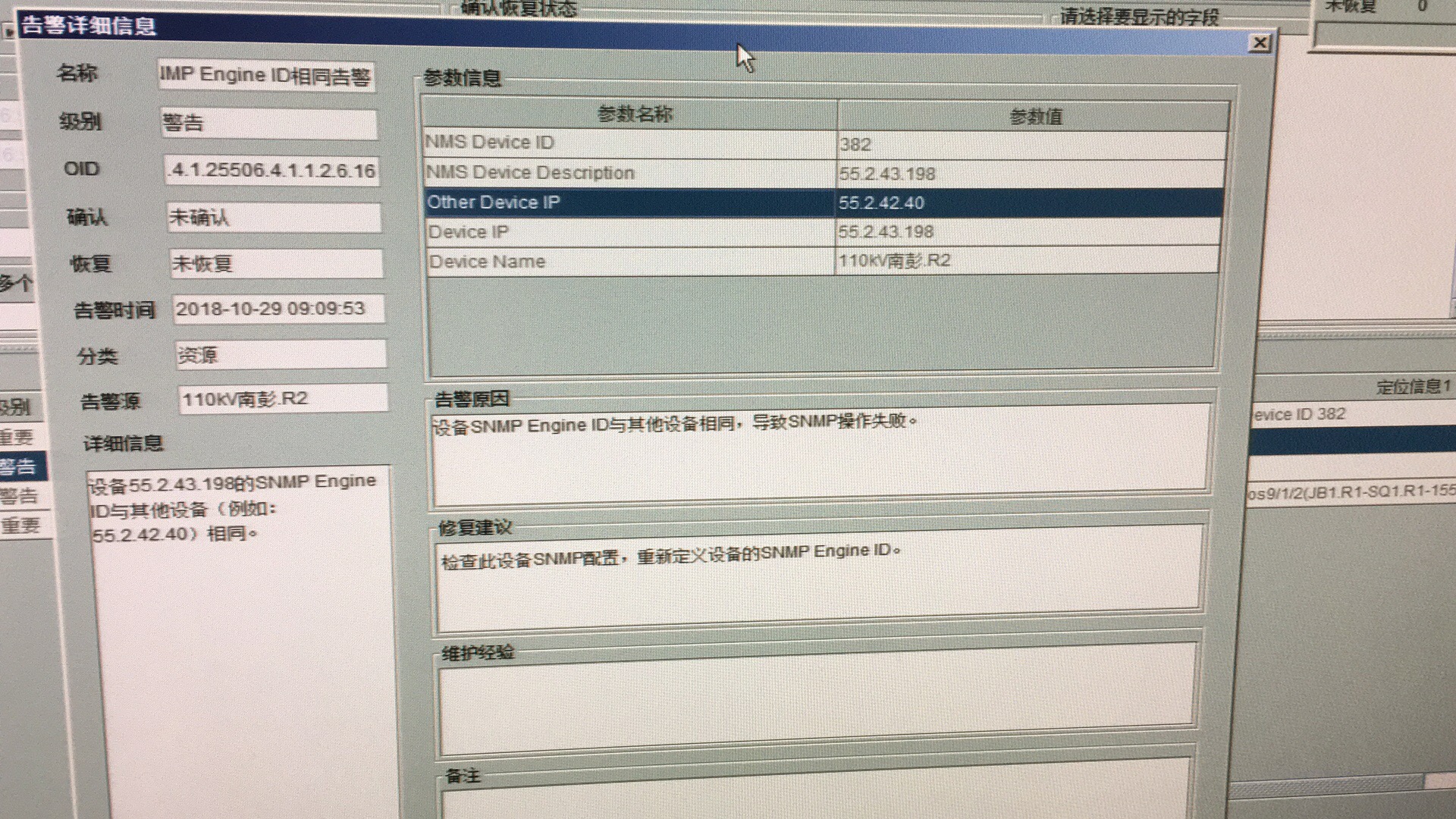

如图:网管软件上告警。
本地设备的引擎id和同网络的一个设备配置的相同。
问题:应该如何更改?
          更改的命令?

更改冲突设备的snmp引擎ID
系统视图下:
[H3C]snmp-agent local-engineid xxxxxxxxxxxx

snmp-agent local-engineid abcdef123456
