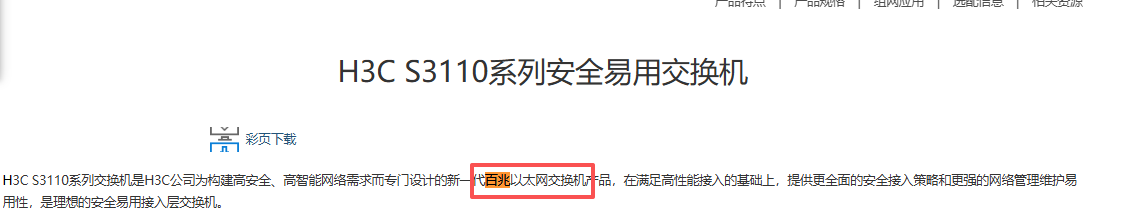

s31110机器的网口都是千兆口还是百兆口

一、端口区分:接入电口是百兆,上联口是千兆(不是全千兆,也不是全百兆)
全系 S3110 型号端口结构统一分为两类:
  1. 业务接入电口(下联终端 / AP/PC):纯百兆 10/100Base-TX
    • S3110-10TP:8 个百兆电口
    • S3110-26TP:24 个百兆电口
    • S3110-52TP:48 个百兆电口
      这类端口最高只能跑 100Mbps,无法协商千兆。
  2. 上联 Combo 复用口(上联核心交换机):千兆 10/100/1000 自适应
    每台设备都带 2 个千兆 RJ45 电口 + 2 个复用千兆 SFP 光口(Combo 口,电口和光口二选一使用):
    • 2 个 RJ45:10/100/1000M 自适应,可跑千兆
    • 2 个 SFP 插槽:支持百兆 / 千兆光模块,千兆上联核心
