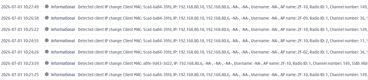

近期因网速异常,接入终端较多时,网络卡顿明显,用户少就很快。部分无线终端莫名下线,查看日志有代码3,4,8不同类型。
最费解的就是今天发现一个手机漫游时获取了两个IP地址,其中一个IP为另一个无线终端的IP,导致AP将连在上面的终端全部下线。如何发现的呢,因为自己的电脑也连在上面,突然无线网络没有了,查找原因时就发现了这个信息,有遇到相同情况或者有解决的方法吗?

1. 这个detected client IP change只是终端上线或者漫游后获取IP地址或者发送免费arp后,AC学到终端IP地址后的正常通告信息,不是IP地址冲突的故障记录;
2. 如果要找终端IP地址冲突记录,则要寻找是否有conflict和IP相关的关键字信息;
3. 如果排查后发现真的是由于IP地址冲突导致的终端离线,则需要通过dhcp snooping等手段防止下某些终端使用手动设置的固定IP上网导致的冲突,同时排查下无线相同vlan下是否有其它设备也开启了DHCP服务,导致重复分配IP地址引起地址冲突。
对于此类问题,可以将AC连接云简平台,然后在ap-group下开启wlan client inspect enable,在云简深度解析页面看下终端的上下线记录信息,发现一些端倪。

1. 日志解读
日志关键字 Detected client IP change,终端 MAC 5cad-ba84-39fd 同时上报两个 IP:192.168.80.18、192.168.80.6
192.168.80.6 是另一台正常终端 MAC a8fe-9d43-3d22 的在用 IP;
手机漫游过程中同时持有新旧 IP,触发IP 地址冲突;
AC 检测到同一网段重复 IP,为防止 ARP 风暴、业务异常,主动断开该终端无线连接,严重时连带同 AP 下终端广播风暴卡顿、批量掉线。
