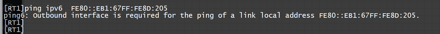

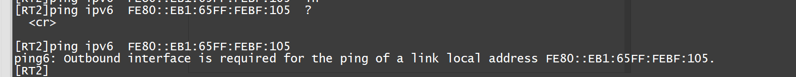

ping ipv6 FE80::EB1:67FF:FE8D:205后边不让加命令了,我打问号,只能回车,但是回车还报错
zhiliao_dhas 发表时间:2026-07-02 更多>>
粉丝:0人 关注:26人
不让我加interface
您好,不用加
啥也不加也不对
啥也不加也不对
