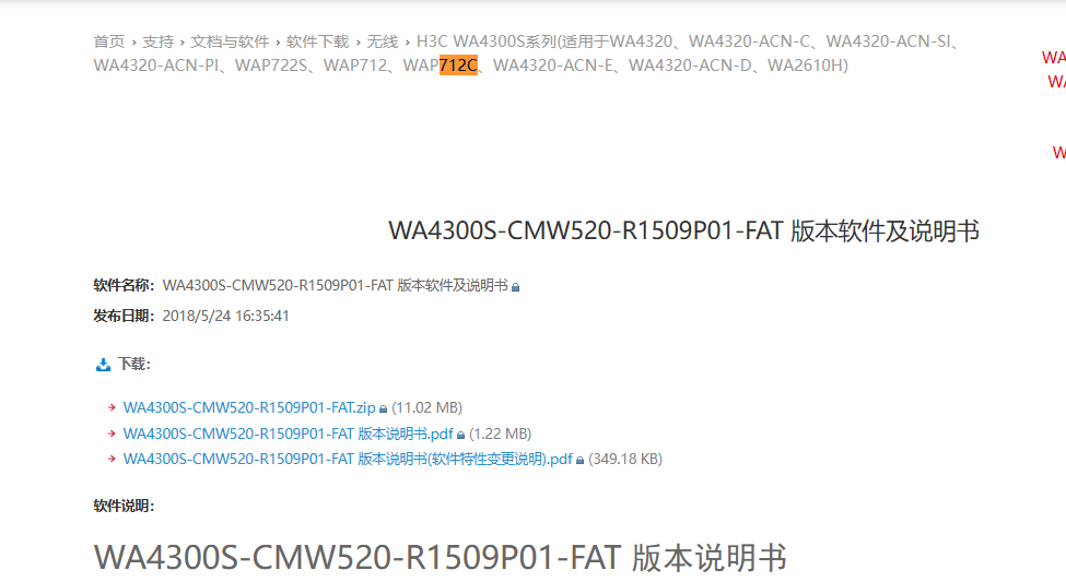

刷版本切换模式
是712吧?
版本:   切换方法文档里也有
https://www.h3c.com/cn/d_201805/1083983_30005_40.htm
