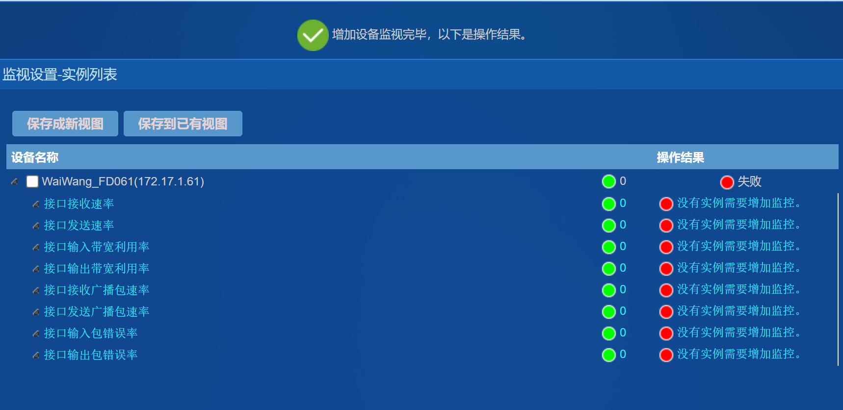

Plat E0710H10添加华为交换机监控接口异常
2026-07-02提问
  • 0收藏,1015浏览
设备添加接口监控显示没有实例增加监控,但是在端口视图下却能看到实时流量速率,这个是啥问题?

这个问题的根源,通常在于 H3C PLAT 平台未能成功获取或解析华为交换机的接口数据。你在接口视图能看到实时流量,说明交换机侧的数据上报是没问题的。
根据 iMC/PLAT 的运维经验,这种“能看实时流量,但无法添加监控实例”的现象,很可能是由以下几个原因造成的,可以按顺序排查一下:
🔍 排查步骤
  1. 检查接口描述(Alias)是否包含特殊字符
    • 问题根源:这是一个已知的 iMC PLAT 问题。当交换机接口的描述(Description)中包含中文、特殊符号或乱码时,PLAT 在将数据写入数据库时会解析失败,导致无法创建监控实例。
    • 解决方法:
      • 登录华为交换机,进入无法监控的接口视图。
      • 执行 display this 查看接口下是否有 description 配置。
      • 如果有,建议将描述信息修改为纯英文、数字或下划线,例如 description to_Core-SW。
      • 修改后,在 PLAT 上重新同步或重新发现该设备。
  2. 确认华为交换机侧 SNMP 配置是否完善
    • 问题根源:部分华为交换机型号默认未开启所有接口的流量统计功能,或者 SNMP 的视图权限未正确配置。
    • 解决方法:
      • 开启接口统计:在华为交换机系统视图下,执行 traffic-statistic enable 命令,全局开启接口流量统计功能。
      • 检查 MIB 视图权限:确保 PLAT 使用的 SNMP 团体名(Community)或用户,拥有读取 interfaces 相关 MIB 节点的权限。华为交换机常用的接口 MIB 是 IF-MIB 和 HUAWEI-PORT-MIB。
      • 检查访问控制:确认交换机上是否有 ACL 限制了 PLAT 服务器的 SNMP 访问。
  3. 导入并编译华为交换机 MIB 文件
    • 问题根源:H3C PLAT 可能无法完整识别华为设备的私有 MIB 库,导致某些接口信息无法解析。
    • 解决方法:
      • 从华为官网下载与你交换机软件版本匹配的 MIB 文件。
      • 在 H3C PLAT 的“MIB 工具”或类似管理界面中,导入并编译这些 MIB 文件。
      • 编译完成后,在 PLAT 中重新添加或同步该交换机设备。
  4. 在 PLAT 中检查性能监控实例的配置
    • 问题根源:可能没有在 PLAT 上为这台交换机正确配置接口流量的“性能监控实例”。
    • 解决方法:
      • 登录 PLAT,导航到 “资源” > “性能管理” > “监控设置”。
      • 检查是否存在针对该交换机的接口流量监控任务。如果没有,可以手动创建一个新的监控任务,并选择需要监控的接口指标(如接收速率、发送速率)。

现象拆解
单独进入设备端口页面能读取实时流量(SNMP 读 OID 正常,设备 SNMP 连通性无问题);
批量添加接口监视视图时全部失败,提示没有实例需要增加监控;
设备是华为交换机,iMC 原生适配 H3C 设备,华为第三方设备监控实例匹配逻辑存在差异。
核心根本原因
iMC「监视视图批量添加监控实例」的逻辑:
批量添加时,PLAT 会读取设备标准 IF-MIB 下 ifTable 接口索引实例,同时匹配设备厂商接口命名规则、接口状态标记;
华为交换机存在两个特殊点导致批量匹配失败:
华为部分型号ifIndex索引不连续、逻辑接口(Loopback、NULL、Vlanif、Eth-Trunk、子接口)大量混杂,PLAT 筛选可用物理接口时过滤判定无有效实例;
PLAT E0710 早期补丁对华为私有 MIB 兼容不完善,批量实例检索接口 OID 集合返回空,弹窗提示「没有实例需要增加监控」;
单独端口实时流量页面是单 OID 点对点查询,不走批量实例检索逻辑,因此能正常展示速率,和批量监视视图是两套查询逻辑,互不影响。
分层排查 & 修复步骤(按优先级)
一、基础 SNMP 参数校验(先排除连通过滤问题)
iMC 设备管理页面核对 SNMP 配置
SNMP 版本建议 v2c/v3,v1 对华为大表项读取存在截断 bug;
团体字 / 认证加密参数和交换机完全一致;
关闭交换机 ACL 限制 iMC 服务器 IP 读取 MIB;
iMC 服务器后台测试读取接口表,验证实例是否存在
bash
运行
# SNMPv2c示例,替换团体字与设备IP
snmpwalk -v2c -c 团体字 172.17.1.61 ifDescr
能打印所有接口名称:说明设备侧 MIB 正常,问题在 iMC 批量筛选逻辑;
无输出:SNMP 权限 / ACL 拦截,先放行。
二、华为交换机接口过滤规则导致批量筛选不到物理接口(最高频)
iMC 批量添加监视时,会自动过滤以下类型接口,若设备仅存在逻辑接口、无匹配的物理以太网口就会报无实例:
LoopBack、NULL、VlanIF 三层虚接口
Eth-Trunk 聚合逻辑组、子接口、堆叠虚拟口
管理内部虚拟接口、光模块诊断虚拟端口
华为交换机默认 ifTable 里逻辑接口条目远多于物理口,PLAT 筛选时判定「无可用物理监控实例」。
临时规避操作
不使用批量全选添加接口监控;
切换方式:进入设备【接口列表】,单独勾选需要监控的物理 GE/TE 电口光口,逐个添加到监视视图;
逐个单条添加不会触发全局过滤逻辑,可正常生成监控实例。
三、PLAT 对第三方厂商 MIB 兼容缺陷(E0710H10 版本固有问题)
PLAT E0710 早期补丁对华为、华三以外厂商的 ifIndex 实例批量检索存在兼容 BUG:
批量查询时 MIB 表分页读取截断,iMC 无法完整获取接口实例集合;
第三方设备私有 ifAlias、ifName 字段格式和 H3C 标准不一致,筛选器匹配失败。
根治方案
升级 PLAT 至 E0710 最新累积补丁(H13 及以上),官方修复第三方交换机批量接口实例检索逻辑;
若无法升级版本,长期使用「单接口勾选添加」替代批量全选。
四、接口状态管理标记问题
华为交换机长期 down 的废弃端口、未 up 的闲置端口,iMC 批量筛选时默认过滤「管理 down / 物理 down」接口:
登录华为交换机查看接口管理状态:display interface brief;
若所有物理接口均为 Administratively Down,批量添加会判定无有效实例;
临时把需要监控的端口 undo shutdown,再执行批量添加。
五、监视视图权限 / 数据采集模板冲突
检查当前登录 iMC 账号是否具备设备监控管理权限,只读账号无法新增监控实例;
新建空白监视视图再添加,不要复用旧视图(旧视图模板缓存异常会导致实例匹配失效)。
最简现场操作方案(快速验证)
后台执行 snmpwalk 确认交换机能完整返回所有物理接口 OID;
放弃批量全选,进入接口列表单独勾选业务物理端口添加监控,验证是否能正常创建实例;
单条添加成功 → 根因为批量筛选逻辑对华为 MIB 兼容差 / 过滤逻辑严格;
单条也失败 → 检查 SNMP 权限、接口全部管理 down、账号权限;
长期稳定解决:升级 PLAT E0710 最新补丁包,修复第三方设备批量接口检索 BUG。
补充关键区分
端口页面实时流量:单 OID 即时查询,无批量过滤,只要 SNMP 通就能读;
批量添加监视视图:全量 ifTable 实例检索 + 厂商接口过滤双重逻辑,华为设备极易匹配失败,二者底层逻辑完全独立,所以出现「能看流量但加不了监控」的现象。
