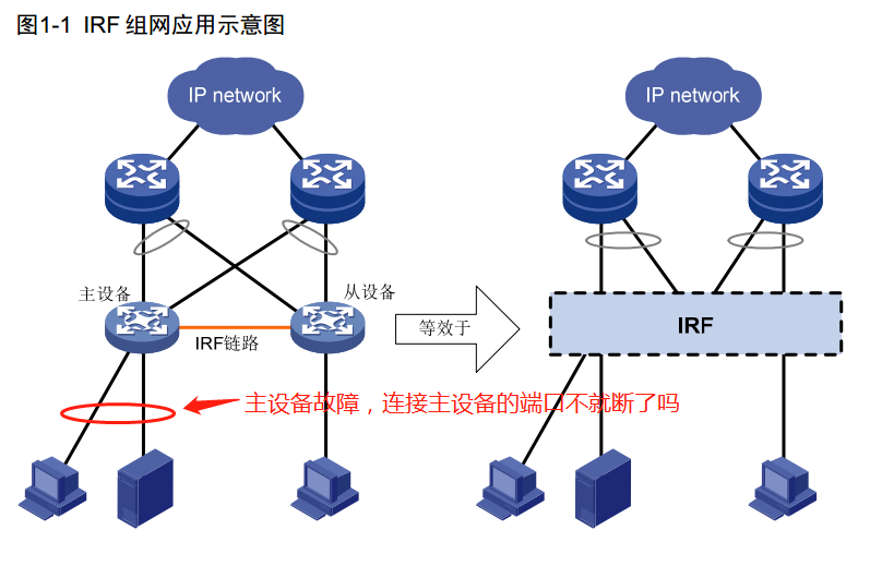

请教什么场景需要配置IRF(智能弹性架构)
问题如下:
1.在说明书的拓扑中,设备随意接在IRF的主、备路由器上。假如主路由器断电,主路由器下挂的设备岂不是根本无法接入网络?

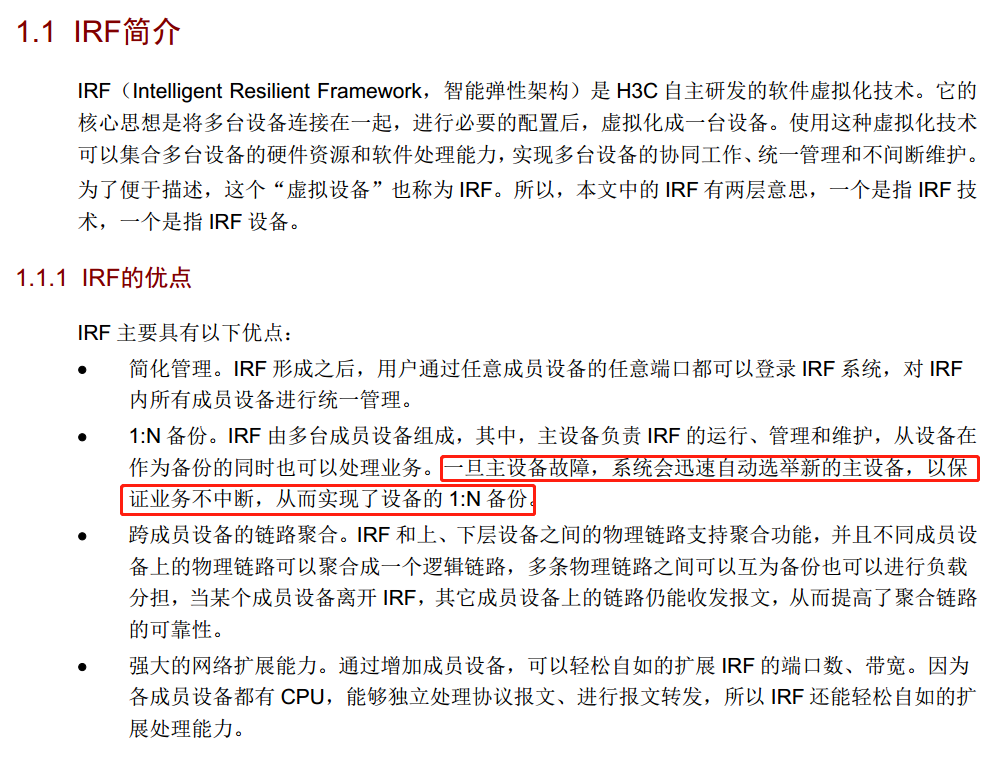

2.在说明书中提到,“一旦主设备故障,系统会迅速自动选举新的主设备,以保证业务不中断,从而实现了设备的 1:N 备份。”
   我的疑问是,主设备故障包括哪些?(应该不包括主设备断电吧,可是设备的常见故障就是断电啊)

一般电脑等终端不会直接连到路由器的,电脑连到交换机,交换机连两根线分别到两个路由器,主设备断电、板卡坏等异常情况发生后,交换机把流量扔到备机。
IRF不能实现可用端口的增加,对吧?如果堆叠2台路由器,2台路由器分别接下挂的设备,实际用到的端口数不变,是不是?

早期的irf仅相当于集群,把所有设备集群在一起方便管理,起不到冗余、负载的作用
irf2(第二代智能弹性架构,现在大部分采用的),可以将多台设备虚拟化成一台实现链路和资源上的负载,应用于对链路安全性高、对资源耗费高且能实现负载的场景
irf3 (第三代智能弹性架构)技术为系统基石的虚拟化软件系统,主要应用于云数据中心化所需的TRILL、EVB、FCoE和MDC(一虚多)技术,可以在纵向维度上支持异构虚拟化,将核心和接入设备通过IRF3技术形成一台纵向逻辑虚拟设备,支持AC、AP统一管理、配置,相当于把一台盒式设备作为一块远程接口板加入主设备系统,以达到扩展I/O端口能力和进行集中控制管理的目的
