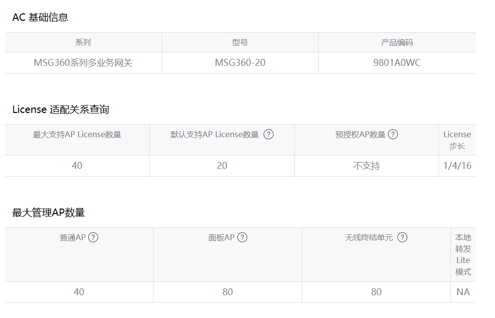

 MSG360-20  Total AP licenses :20  还能加授权吗,默认就带有20个了,加授权是不是超出Total AP licenses 数量限制了
  Comware Software, Version 7.1.064, Release 5480    AC软件版本
默认携带20个授权,最大支持安装40个授权,最大能管理普通ap40个或面板、无线终结者80个

可以加授权。
最多可以加20个授权。
可以,可以扩到40个

根据H3C官方的规格说明,MSG360-20默认支持管理20个AP,最大可以扩展到管理40个AP。
所以,“Total AP licenses : 20”显示的是当前已激活的授权数量,并非硬性上限。只要当前安装的授权总数小于设备的最大支持数(40个),就可以继续安装新的License。
🧮 授权计算规则
在计算授权消耗时,不同类型的AP有不同的规则:
  • 放装AP:每个AP消耗 1个 授权。
  • 面板AP:每个AP消耗 0.5个 授权。
  • 授权上限:在授权足够的情况下,MSG360-20最大可以管理 40个放装AP,或 80个面板AP,或两者的组合。
✨ 如何添加AP授权?
如果需要扩容,可以参考以下流程:
  1. 购买授权:通过H3C官方渠道或代理商购买授权码(License Key)。
  2. 登录管理平台:访问 H3C License管理平台。
  3. 获取设备信息:登录设备Web管理页面,在“系统/License管理”的“获取DID”页签下,导出设备的DID文件。
  4. 申请激活文件:在License管理平台输入授权码并上传DID文件,生成激活文件。
  5. 安装激活文件:将激活文件上传并安装到设备上。
如果在操作中遇到问题,可以联系H3C技术支持(400-810-0504)或当地办事处售前寻求帮助
