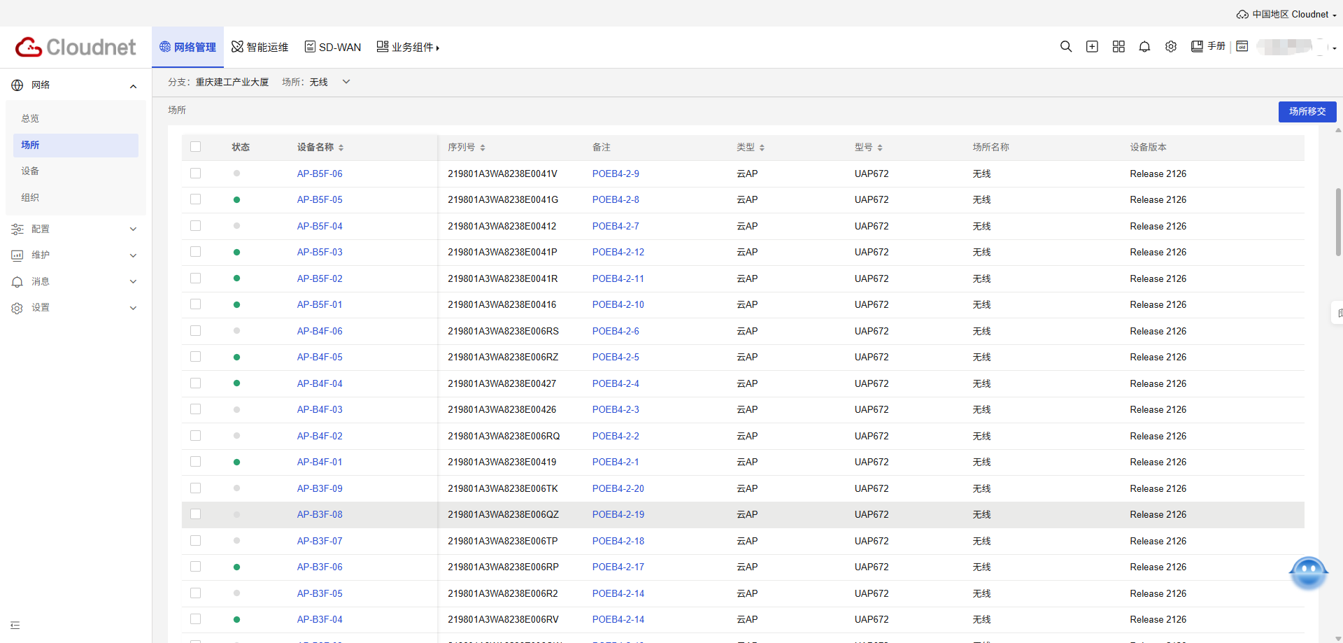

云简平台无线AP大批量掉线
2026-07-04提问
  • 0收藏,1040浏览
ap掉线
云简平台的云ap大批量掉线,但是网络依旧能正常使用,该如何排查

粉丝:45人 关注:2人
AP 在云平台显示灰色离线,但终端能正常连接 WiFi、上网;本质:AP 本地无线转发正常,仅 AP 和云简平台之间的管理隧道断连,业务转发不受影响。
一、优先级 1:排查 AP 到云简平台的管理连通性(最高发批量掉线根因)
