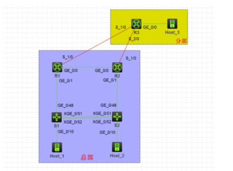

vlan10、20、30、40。是直接写四个实例,然后让s1的优先级比s2高吗?
粉丝:53人 关注:5人
一个实例X,然后通过stp instance X root primary配置S1, 通过stp instance X root secondary配置S2
S1:
stp region-configuration
region-name H3C
instance 1 vlan 10 20 30 40
active region-configuration
stp instance 1 root primary
S2:
region-name H3C
stp instance 1 root secondary
