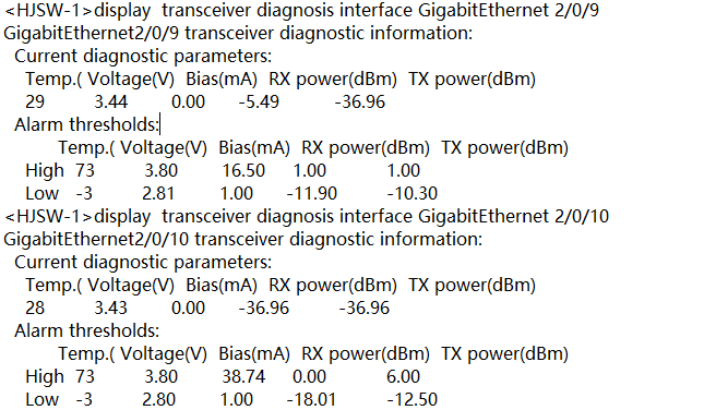

汇聚交换机插入新的光模块后,第一时间观察有光源,看上去很弱,然后再去看第二眼时无光源,请问这类故障是交换机主板光口问题吗?或者是软件版本问题?(部分光口无光源处于down状态)
汇聚交换机S5560X-EI软件版本CMW710-R1119P20,接入交换机S5130S-EI软件版本CMW710-R6318P01
下图为汇聚交换机光口截图,接入交换机光口信息 RX TX 参数基本一样

一、先解读光模块诊断数据(两张端口光功率异常核心证据)
1. G2/0/9 汇聚侧光口
  • TX power=-36.96dBm(发射功率极低,几乎无光输出)
  • Bias (mA)=0.00 激光偏置电流为 0,光发射芯片未工作
  • RX=-5.49dBm 仅为对端发送的光,本机自身不发光
2. G2/0/10 汇聚侧光口
  • TX=-36.96、RX=-36.96,Bias=0,收发激光全部无电流,完全无光源输出
    阈值参考:TX 最低告警阈值 - 10.30/-12.50,低于该数值判定无光、端口 Down。
现象对应:刚插入有微弱光,几秒后彻底无光
光模块上电瞬间瞬时漏电产生微弱余光,模块激光器未正常起振,随后完全停止发光,属于光模块硬件 / 识别驱动异常,不是单纯主板光口故障。
二、故障分层根因(按优先级排序)
1. 光模块本身硬件故障(最高概率)
1)激光器损坏 / 虚焊:Bias 偏置电流 0mA,代表激光发射管没有驱动电流,无法产生光信号;
2)兼容匹配问题:第三方杂牌光模块,低版本固件识别异常,初始化阶段激光器直接关闭;
3)光模块供电内部稳压芯片损坏,上电瞬间微弱输出,供电不稳后关断激光。
2. 交换机固件版本兼容性缺陷(次要版本问题)
汇聚 S5560X-EI 版本 CMW710-R1119P20 老旧补丁,存在 SFP 光模块识别 / 驱动调度 Bug:
  • 第三方非 H3C 认证光模块插入后,光口初始化异常,自动切断激光 Bias 电流;
  • 光模块 DDM 读取异常,设备判定模块故障,主动关闭 TX 光源保护;
    接入 S5130-R6318 高补丁无此缺陷,同型号光模块可能表现不同。
3. 交换机光口硬件 / 背板故障(概率最低,排除法最后确认)
1)光口插槽金手指氧化、接触不良:插入瞬间短暂接触通电有微光,震动 / 识别完成后接触断开,激光器断电;
2)光口 PHY 芯片损坏,无法给光模块提供稳定驱动电流,Bias 直接归零;
区分判断:换确认完好的 H3C 原厂光模块测试,依旧 Bias=0、无光 = 主板光口硬件故障;原厂模块正常 = 原光模块损坏 / 兼容问题。
4. 软件端口配置关闭激光发射
接口下配置 shutdown 关闭端口,光模块会关闭 TX 光源;执行undo shutdown后重新上电模块才能发光。

使用的是H3C 原厂光模块

光不正常
检查下模块和线缆情况吧

光模块刚插入时能看到微弱光源,但很快消失,这通常不是交换机主板或软件版本的直接故障,而更可能是光模块、光纤或链路协商的问题。
🔍 第一步:检查物理层(最常见的原因)
物理层是问题的高发区,而且排查起来也最直接。
  • 1. 检查光纤收发是否接反:光纤传输是单向的,一端(Tx)发送,另一端(Rx)接收。如果光纤跳线的收发接反了,就会导致“一口有光一口无光”。解决方法:将光纤跳线两端(或其中一端)的接头对调一下再试。
  • 2. 检查光模块型号与接口速率是否匹配:确保光模块的速率和接口速率一致,例如千兆(GE)接口只能插千兆光模块,不能插万兆(SFP+)模块。你的S5560X-EI的固定SFP+口是万兆口,可以向下兼容千兆,但如果是通过扩展卡提供的千兆SFP口,则需要确认。
  • 3. 检查光模块与光纤类型是否匹配:确认光模块和光纤的类型匹配,单模光模块配单模光纤,多模光模块配多模光纤。同时要注意波长和传输距离等参数。
  • 4. 检查光功率是否正常:虽然看到发光,但可能光功率过低。可以使用命令检查:
    bash
    display transceiver diagnosis interface [接口名]
    重点看 TX Power(发送光功率)和 RX Power(接收光功率)是否在正常范围内。
  • 5. 检查光模块与交换机的兼容性:为获得最佳兼容性,建议使用H3C认证的光模块。同时,用 display transceiver interface [接口名] 命令确认交换机是否正常识别了模块。
  • 6. 检查对端设备:如果对端设备未开机、接口被 shutdown 或光模块/光纤有问题,同样会导致链路无法建立。
