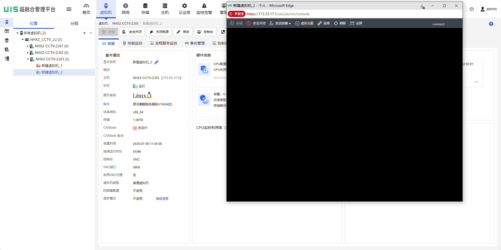

创建麒麟虚拟机,超融合是不支持银河麒麟V10SP3的吗?创建完成一直后挂载ISO镜像,然后就直接黑屏,IDE硬盘也尝试了也是黑屏

UIS超融合平台是支持银河麒麟 V10 SP3 的。CAS/UIS 虚拟化底层基于 KVM 深度定制,对麒麟、统信 UOS 等国产操作系统有专门适配。
你遇到的“挂载ISO后黑屏”问题,通常是虚拟机显卡配置不兼容或固件/启动模式设置不当导致的,并非平台不支持。
💻 黑屏问题的排查与解决
你可以按以下步骤逐一排查,通常能定位问题:
  1. 调整虚拟机显卡类型(最可能的原因)
    这是导致安装界面黑屏最常见的原因。KVM/QXL 等默认显卡可能与银河麒麟 V10 SP3 的安装程序存在兼容性问题。
    • 操作方法:在 UIS 管理平台,编辑该虚拟机的硬件配置,将显卡类型由默认的(如 VGA 或 virtio-gpu)改为 cirrus 或 qxl。修改保存后,重新启动虚拟机尝试安装。
  2. 检查并调整虚拟机固件与启动模式
    银河麒麟 V10 SP3 的安装镜像对启动模式(UEFI/Legacy)有要求。
    • 操作方法:检查虚拟机的“固件”设置,在 UEFI 和 Legacy BIOS 模式间切换尝试。同时,确认 ISO 镜像文件本身完整无误。
  3. 在 BIOS 中调整串口设置(针对 H3C 物理服务器)
    如果你是在 H3C 物理服务器的 UIS 底层(如 CVK 主机)上安装,这可能是一个关键步骤。部分 H3C 服务器的 BIOS 中,“Support SPCR”选项默认开启,可能与银河麒麟的安装程序产生串口重定向冲突,导致黑屏。
    • 操作方法:重启物理服务器进入 BIOS,在 Advanced -> MISC Config 中,将 Support SPCR 设置为 Disabled。
  4. 确认启动项与磁盘设置
    • 设置正确的启动项:在虚拟机设置中,确保从 CD/DVD 光驱(ISO 镜像)优先启动。
    • 检查磁盘与RAID:如果 UIS 底层配置了 RAID,需确保已将对应的逻辑磁盘正确设置为启动项。
  5. 尝试进入文本模式或切换终端
    如果以上方法无效,可以尝试引导进入文本模式。
    • 在系统引导菜单(GRUB)选中安装选项后,按 e 键编辑启动参数,在 linux 行末尾添加 nomodeset 参数后启动。
    • 黑屏后,可以尝试按 Alt+F1 到 Alt+F6 组合键,切换到不同的虚拟终端,查看是否有命令行界面或错误输出。

一、先明确:UIS 完全支持银河麒麟 V10 SP3,不是系统不兼容,黑屏是配置 / 显示 / 镜像适配问题
一、黑屏四大核心根因
  1. 显卡显示模式不兼容(最高概率)
    UIS 默认虚拟机显卡为VGA/Cirrus,麒麟 V10 SP3 高版本内核对老式虚拟显卡渲染异常,VNC 控制台直接纯黑无输出;
  2. ISO 镜像损坏 / 镜像非官方标准服务器版
    精简版、桌面版、修改版 ISO 缺少虚拟驱动,启动后帧缓冲初始化失败黑屏;
  3. 虚拟机 BIOS 启动模式与镜像不匹配(UEFI / 传统 BIOS 混淆)
    麒麟服务器版推荐 UEFI 启动,虚拟机默认 Legacy BIOS 会出现启动黑屏、分辨率失效;
  4. 磁盘总线、CPU 型号、内存分配不足导致内核启动卡死
二、分步修复操作(按优先级)
步骤 1:修改虚拟机显卡类型(根治 VNC 黑屏,优先操作)
  1. 先关闭虚拟机电源(运行状态无法修改显卡);
  2. 虚拟机页面点击【修改】→硬件→显卡:
    • 把默认Cirrus/VGA改为 VMware 兼容显卡 / VM Compatible(UIS 平台标准适配麒麟 Linux);
  3. 保存配置,开机重新挂载 ISO 镜像安装;
补充:不要用 “标准 VGA”,麒麟 V10 新内核无适配驱动,必然黑屏。
步骤 2:切换虚拟机启动模式为 UEFI
  1. 虚拟机修改页面 → 高级选项 → 启动模式,由传统BIOS改为 UEFI;
  2. 银河麒麟服务器 V10 SP3 原生适配 UEFI 启动,Legacy BIOS 容易出现显示初始化失败;
  3. 同时开启「安全启动」可选关闭,部分麒麟镜像不支持 secure boot。
步骤 3:磁盘总线适配优化(你已试 IDE,推荐 VirtIO)
  1. 硬盘总线不要用 IDE,改为 VirtIO 块设备(虚拟化标准高性能总线,Linux 原生内置驱动);
  2. 网卡同步改为 VirtIO 网卡,避免安装阶段网卡驱动缺失导致内核阻塞。
步骤 4:ISO 镜像校验与挂载规范
  1. 校验 ISO 文件 MD5,确认是银河麒麟 服务器版 V10 SP3 官方完整镜像,不要桌面版、精简裁剪镜像;
  2. UIS 存储上传 ISO 后,重新挂载虚拟机光驱,断开 VNC 页面重新刷新连接;
  3. 临时关闭浏览器硬件加速:Edge/Chrome 设置关闭硬件 GPU 加速,部分客户端本地渲染导致 VNC 黑屏。
步骤 5:临时调试(开机看不到 GRUB 菜单)
  1. 开机瞬间快速点击 VNC 窗口,按Esc调出 GRUB 启动菜单;
  2. 选中安装项,按e编辑启动参数,在行尾添加:
plaintext
nomodeset vga=788
按 F10 启动,强制关闭显卡高分辨率渲染,即可输出安装界面。
三、浏览器 VNC 客户端兼容问题(页面纯黑 connect 无画面)
  1. 关闭浏览器无痕插件、广告拦截,切换 Edge 原版浏览器;
  2. 刷新 VNC 控制台,点击「刷新 / 重连」按钮;
  3. 服务器本地防火墙放行 5900 端口(虚拟机 VNC 端口),本地客户端与 CVK 主机三层互通。
四、标准麒麟 V10 虚拟机推荐完整硬件配置模板
  1. 启动模式:UEFI
  2. 显卡:VM 兼容显卡
  3. 磁盘总线:VirtIO Block
  4. 网卡:VirtIO Net
  5. 内存≥2G,CPU≥2 核
  6. 光驱挂载官方 Server 版 ISO 镜像
五、极简总结
  1. UIS 完全支持银河麒麟 V10 SP3,黑屏不是平台不兼容;
  2. 核心解决:关机修改虚拟机显卡为 VM 兼容显卡 + 切换 UEFI 启动;
  3. 安装仍黑屏:GRUB 启动参数添加nomodeset强制关闭显卡渲染;
  4. 磁盘优先使用 VirtIO 总线,不推荐 IDE 老式总线。
