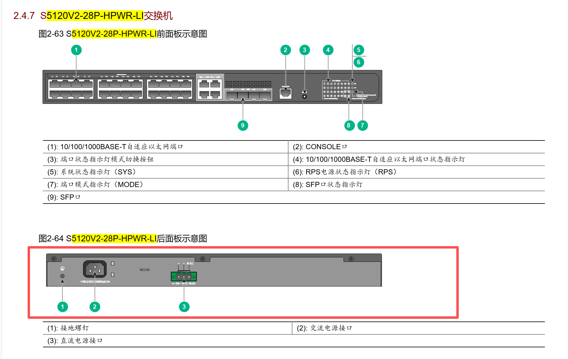

LS-5120V2-28P-HPWR-LI 的电源架构先理清
5120V2 的 LI 系列定位是固化精简款,HPWR-LI 这台的电源结构是:
  • 主机内置 AC 电源(非模块化可插拔,LI 档没有像 HI/SI 那样独立电源槽)
  • 支持外置 RPS 冗余直流输入(所以面板有 RPS 状态灯,手册里也把它列在"AC+DC 双输入"那一档 )
也就是说——本体那个 AC 电源是焊在机内不可单独抽换的,这一点和 S5130-HI / 高端 SI 那种可插拔电源模块不一样 。所以严格讲:
📌 本体电源板烧了 → 不能像模块机那样"抽旧插新",要么返厂修电源板,要么整机 RMA,要么第三方拆机换板。但不等于"必须买新整机",下面给三种走法。

一、先明确机型硬件供电结构(核心关键点)
本机无外置热插拔电源插槽(只有 S5120V2-HI/SI 高端款才有可抽换电源模块),机身内置 AC 电源板是整机内部固化 PCB 板,不能像模块化机型直接插拔替换电源模块;
仅支持外置 RPS1600-A 直流冗余电源做旁路应急供电(面板 RPS 指示灯就是对应这个接口),可临时绕过故障内置 AC 电源恢复业务;
内置 AC 电源板是独立分体排线结构,没有大面积焊死在主板上,具备拆机单独更换电源板的物理条件。
