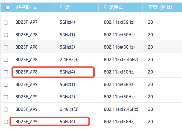

如图,WA7638的radio4有什么作用?需要怎么去配置?

WA7638的radio4是零频段(Zero Segment)专用射频接口,用于实现零配置快速部署:当AP未配置时,radio4会自动开启零频段(通常为2.4G或5G的特定信道),允许未配置的AP通过该频段与已配置的同型号AP建立临时连接,自动获取配置文件完成部署,无需手动配置IP或通过有线连接AC。
配置关键命令(在AC上):
1. 开启零配置功能:wlan zero-config enable
2. 配置零频段射频参数(可选,默认自动):wlan zero-config radio 4 band {2.4g | 5g}
3. 绑定零配置模板到AP组:ap-group name zero-config enable
注:radio4仅用于零配置部署阶段,部署完成后会自动关闭或切换为普通射频使用(具体取决于配置)。
探测用的

补充截图现象解释
你表格里 Radio4 射频模式为802.11ax(5GHz)、带宽20MHz:
  • Radio4 固定工作在 5GHz 20MHz 窄带宽,轮询全信道扫描;
  • 对比 Radio1/2 是 80MHz/160MHz 宽频业务射频,二者分工完全隔离。
