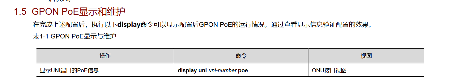

zhiliao_cRnvwT 知了小白
OLT使用的S7506X-G业务板卡代替
通过这个查看
