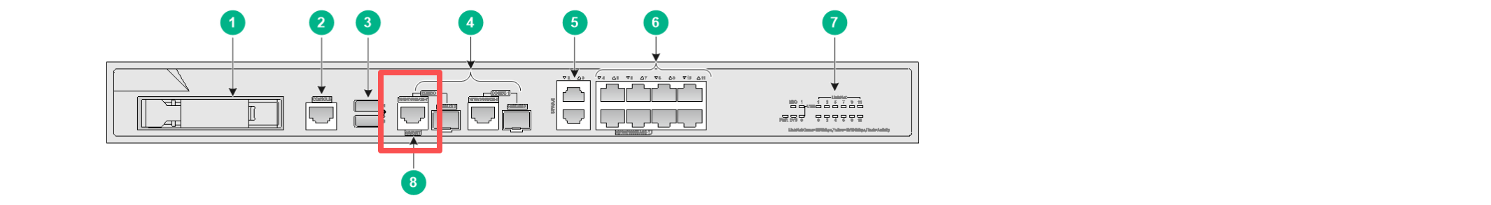

找根网线一端接如图口,另外一断接电脑
电脑配成 192.168.0.2   掩码255.255.255.0
然后浏览器输入  https://192.168.0.1  即可进入防火墙登录界面  默认账户密码 admin admin
