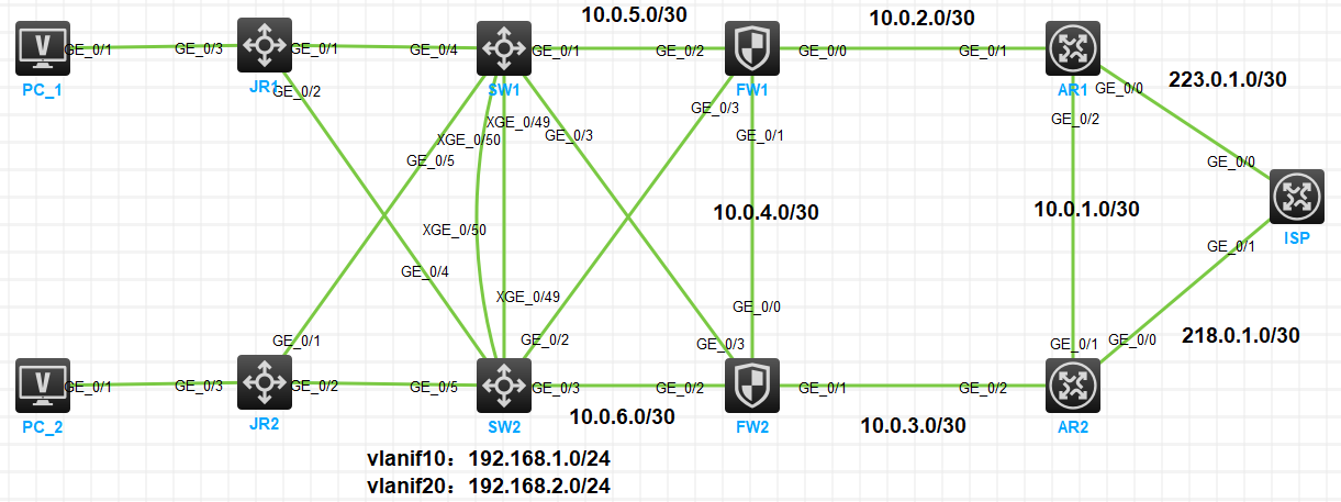

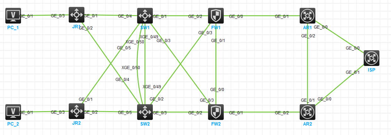

您好,华三有没有配置案例,如图所示的配置案例
粉丝:46人 关注:2人
接入层:MSR36-20(JR1/JR2)下联 PC,上行 S6850 核心
核心层:两台 S6850 做IRF 堆叠,10G XGE 互联,三层 VRRP 做网关冗余
防火墙层:两台 F1090 做HRP 主备,上下行三层对接核心与出口路由器
出口层:MSR36-20 AR1/AR2 双出口,NQA 链路质量探测,浮动静态路由选路,双上联 ISP
冗余逻辑:
接入网关 VRRP 冗余;
核心交换机 IRF 堆叠;
防火墙 HRP 双机热备;
出口路由器 NQA + 浮动路由实现多出口故障切换

AR可以做 vrrp,防火墙做RBM,SW1和SW2交换机做IRF
牵牛 知了小白
  1、ISP 模拟运营商,AR1 通过电信线路连接 ISP,AR2 通过移动线路连接 ISP。
2、AR1 为主,AR2 为备,当 AR1 上下链路或者设备故障时,流量走 AR2 的移动线路,当链路和设备古战恢复时,流量自动走 AR1。
3、FW1 为主,FW2 为备,做主备。当 FW1 上下链路或者设备故障时,流量走 FW2,当链路和设备古战恢复时,流量自动走 FW1。两台防火墙中间有连接线,做 HRP。
4、核心 1 为主,核心 2 为备,做堆叠配置,vlan10 和 vlan20 作为终端网关,开启 DHCP
5、AR 和 ISP 的路由器型号时 MSR36-20,防火墙型号 F1090,核心交换机型号 S6850。接入交换机 S5820v2。这是华三设备,帮我完成相关配置
