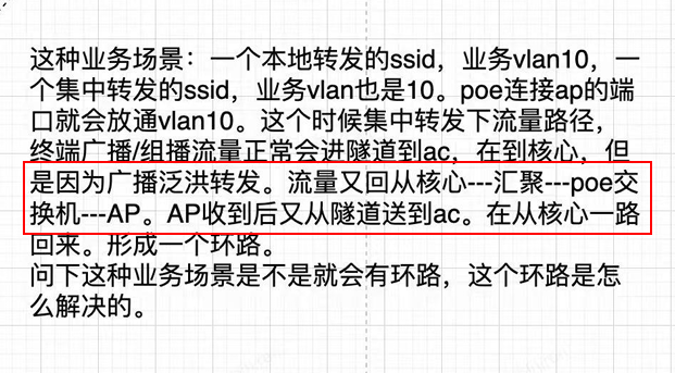

如图这种业务场景:
这种业务场景是不是就会有环路?这个环路是怎么解决的?

一、先明确:该场景确实会产生二层广播组播环路,原理拆解
组网前提
AP 上行 Trunk 口:PVID 20(AP 管理 VLAN),透传业务 VLAN10;
SSID Test-1:本地转发(本地桥接 VLAN10,流量不进 CAPWAP 隧道,直接走交换机有线 VLAN10 转发);
SSID Test-2:集中转发(流量封装 CAPWAP 隧道送往 AC,AC 解封装后送入有线 VLAN10);
全网交换机 Trunk 全透 VLAN10/20,二层打通。
环路完整形成路径(以终端广播报文举例)
终端连接 Test-2(集中转发)发送广播包 → AP 封装 CAPWAP 隧道 → 隧道送到 AC;
AC 解封装,将广播报文从 AC 与无线核心互联口发出,进入有线 VLAN10;
二层交换机泛洪机制:VLAN10 广播包沿有线链路向下泛洪 → 无线核心→无线汇聚→POE 交换机→AP 上行 Trunk 口;
AP 收到有线侧 VLAN10 广播报文后分两路处理:
① 转发给本地转发 SSID Test-1 的无线终端;
② 重点:AP 识别到该 VLAN10 属于集中转发 SSID,再次封装 CAPWAP 隧道发回 AC;
报文再次进入隧道送到 AC,循环往复,形成永久二层广播环路,大量泛洪耗尽带宽、CPU。
环路核心根源
同一 VLAN10 同时存在两条转发通道:
本地转发通道:AP 有线 Trunk 直接桥接 VLAN10;
集中转发通道:CAPWAP 隧道 + AC 有线 VLAN10;
两条通道在 VLAN10 二层互通,广播 / 组播报文双向流通,触发泛洪环路。

无环的,从接入交换机侧过来的广播流量ap只会当做普通流量进行处理or丢弃,只有从bss侧过来的无线客户端的集中转发的流量才会封装隧道发送给ac处理
是的,不回有环路,但问题点是网关MAC和用户MAC学错口(MAC漂移问题),导致的流量转发异常业务受损,这个有解吗?
