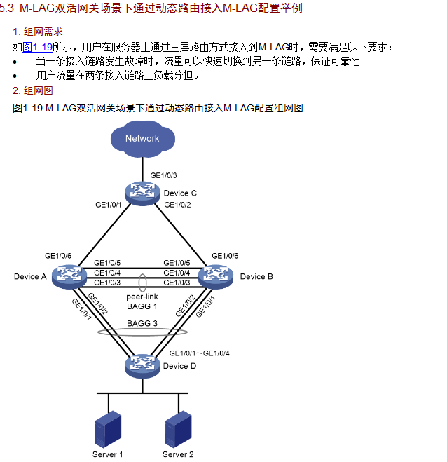

使用HCL模拟器V5.10.3版本做模拟配置指导手册"1.25.3  M-LAG双活网关场景下通过动态路由接入M-LAG配置举例"时,发现组建m-lag的两台交换机有时候会出现arp学习的问题【m-lag的peer-link、keepalive、m-lag接口均处于UP状态】其问题现象为:
1.双活网关需要配置一致的mac地址,而在vlanif下配置mac-address后,port m-lag virtual-ip配置的地址及接口下的主用IP,在对端交换机上无法正常通过arp学习到,也无法正常ping通。
解决步骤:
1.先删除两台交换机上业务网关配置的mac-add地址,在本/对端交换机上实验ping -a命令指定本端源IP[port m-lag virtual-ip地址]去ping对端的port m-lag virtual-ip地址。检查两端交换机的arp表项,确定已学习到对端的arp信息。
2.为两台交换机设备的业务网关添加添加一致mac-address ,再次检查arp表。继续指定源地址去ping对端设备的virtual-ip地址。
3.如果ping不通,需要在业务网关上将port m-lag virtual-ip *.*.*.* 24 active 配置重新配置一遍。
4.再次尝试ping,此时应该就可以通了。两台交换机设备之间的OSPF也可以正常组建了。

你遇到的这个问题,在HCL模拟器的M-LAG双活网关配置中确实比较典型,通常与模拟器自身的机制和特定配置顺序有关。
你描述的解决步骤是有效的,核心思路是通过重建ARP表项并重新激活虚拟IP配置,来强制交换机重新学习。下面我为你梳理一下这背后的原理和操作细节。
问题现象与原因分析
  • 现象:在M-LAG双活网关场景中,两台交换机配置了相同的虚拟MAC地址,但彼此无法通过ARP学习到对方的port m-lag virtual-ip,导致OSPF邻居无法建立。
  • 根本原因:
    • 配置顺序问题:先配置了网关的mac-address,再配置port m-lag virtual-ip。这可能导致系统在ARP学习和表项同步上出现状态不一致。
    • 模拟器特性:HCL模拟器在处理M-LAG这类复杂特性时,可能存在一些与真机不同的行为,对配置的时序和状态同步更敏感。
详细解决步骤
按照你提供的思路,可以按以下步骤操作,确保每一步都验证清楚:
步骤1:清除MAC地址,验证基础ARP连通性
  • 操作:在两台交换机的业务VLAN接口(VLANIF)下,删除之前配置的mac-address命令。
  • 验证:在交换机上使用带源地址的Ping命令,测试对端的虚拟IP。例如,在SW1上执行 ping -a [SW1的virtual-ip] [SW2的virtual-ip]。
  • 检查:使用 display arp 命令查看ARP表,确认是否能学习到对端虚拟IP的ARP条目。这是确保三层连通性的基础。
步骤2:重新配置一致的MAC地址
  • 操作:在两台交换机的业务VLAN接口下,重新配置完全相同的mac-address。
  • 验证:再次使用带源地址的Ping命令测试,并检查ARP表项。
步骤3:(关键)重新激活虚拟IP配置
  • 操作:如果步骤2后仍然不通,在两台交换机的业务VLAN接口下,重新配置一遍 port m-lag virtual-ip 命令。
  • 注意:可以先用 undo port m-lag virtual-ip 删除原配置,再重新添加。配置时必须指定 active 参数,并确保虚拟MAC地址与步骤2中配置的网关MAC地址一致。
步骤4:最终验证
  • 操作:再次执行带源地址的Ping测试。
  • 结果:此时,两台交换机之间的通信应恢复正常,OSPF邻居关系也能随之建立。
