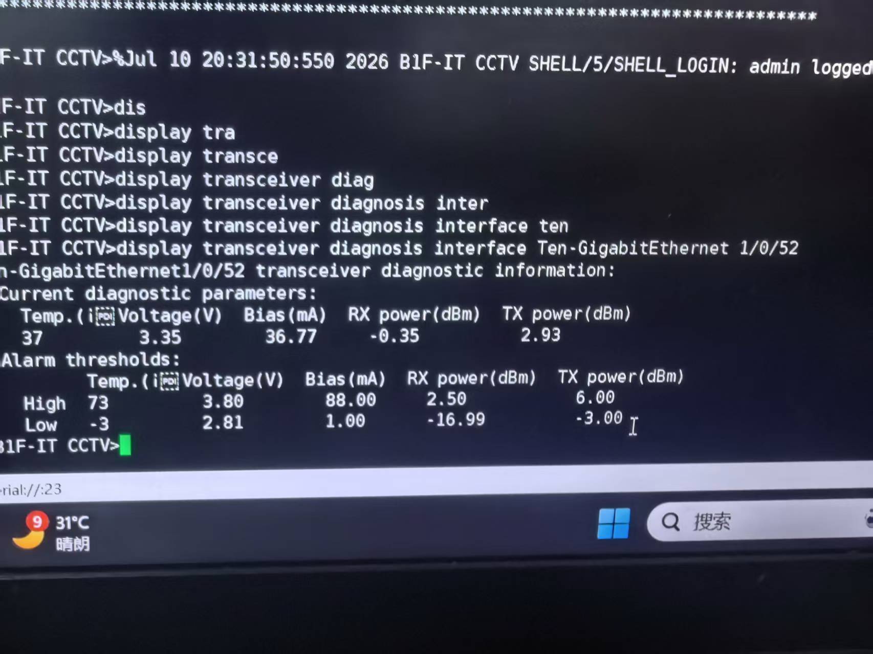

SFP-XG-LH40-SM1270-BIDI
SFP-XG-LH40-SM1330-BIDI
用几对这个单模单纤的光模块,查看收光有点强-0.35,请教大神目前这情况需不需要加个3dB的衰减器。
粉丝:5人 关注:0人

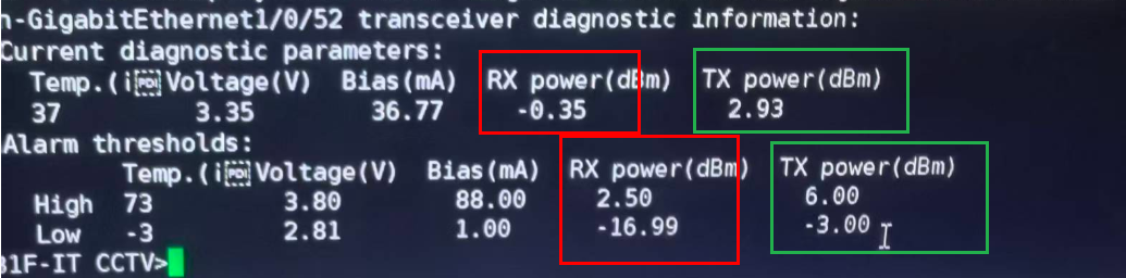

-0.35在-16.99到2.5中间就可以,不需要衰减器
粉丝:36人 关注:1人
需要加衰减器。
当前 -0.35dBm 的接收光功率已经非常接近甚至超出了这款光模块的安全接收上限(过载点),存在损坏光模块接收器的风险。
📊 风险分析:为什么必须加衰减器?
根据查到的技术规格,你使用的 SFP-XG-LH40-SM1270-BIDI 光模块(以及配套的 -SM1330-BIDI 型号)关键参数如下:
参数数值
接收过载点 (Receiver Overload)+0.5 dBm
接收灵敏度 (Receiver Sensitivity)-13 dBm (最大值)
当前接收光功率 (Your Rx Power)-0.35 dBm
你的 -0.35 dBm 读数,距离过载点 +0.5 dBm 仅差 0.85 dB。考虑到光功率测量本身存在 ±3dB 的误差,实际值有可能已经超过了 +0.5 dBm 的安全阈值。
