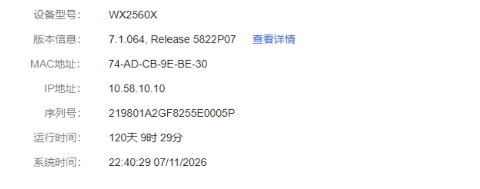

WX2560X   有200个授权为什么 不能使用。    官网标准版 WX2560X  可以最大接入 256 ap设备 ,现在只能接入144 。

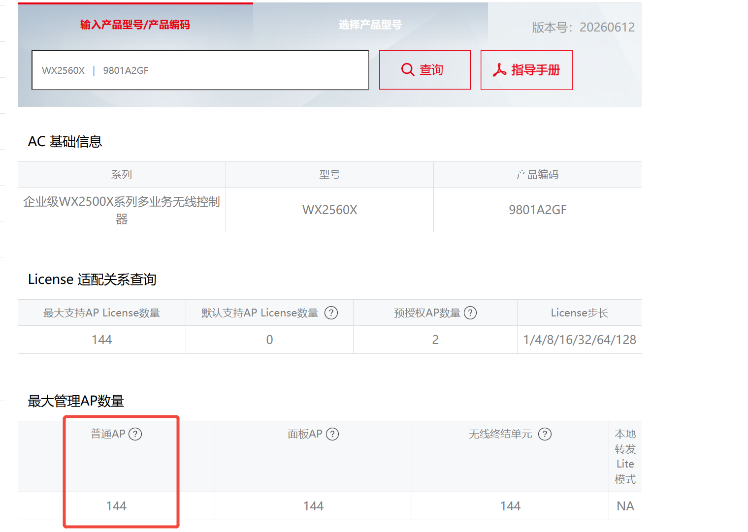

产品支持最大数是144,和授权数量无关

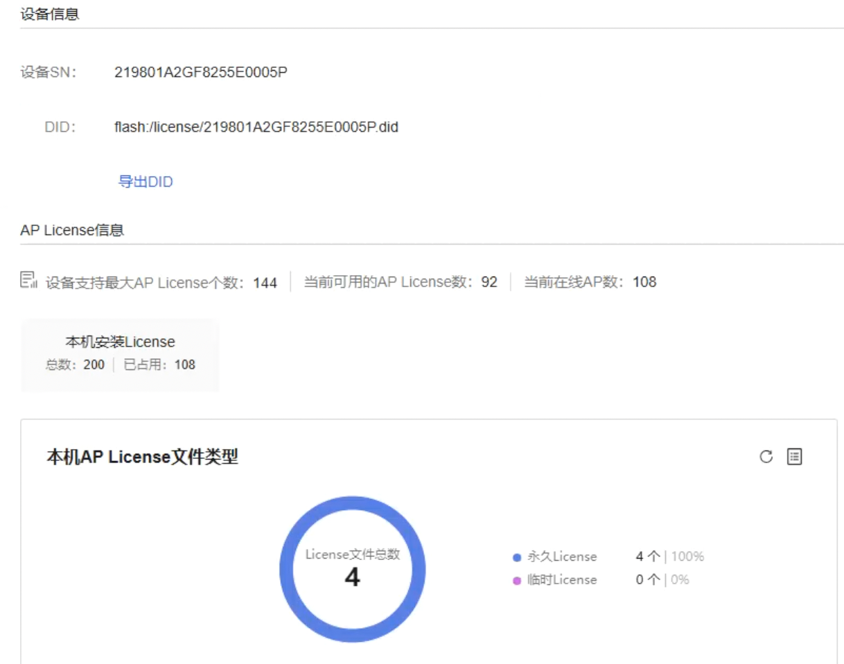

第二张截图关键数据:
设备支持最大 AP License 个数:144(硬件物理容量限制)
本机安装 License 总数:200

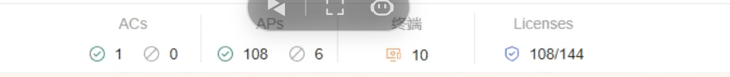

当前在线 AP:108,可用剩余:144-108=92,和页面 “当前可用 92” 完全匹配
逻辑:硬件 144 是硬顶,200 授权超过硬件上限,多余授权直接失效不生效。
三、为什么官网标注 WX2560X 最大 256AP?
官网产品手册是合并通用文档,区分两款同型号不同硬件基板:
WX2560X(基础款):硬件上限 144AP,无法扩容到 256;
WX2560X-E(增强款):硬件基板升级,原生支持 256AP,才能开满 256 授权。
两款外观型号一致,内部硬件容量不同,采购型号不带 - E 就是 144 上限。
