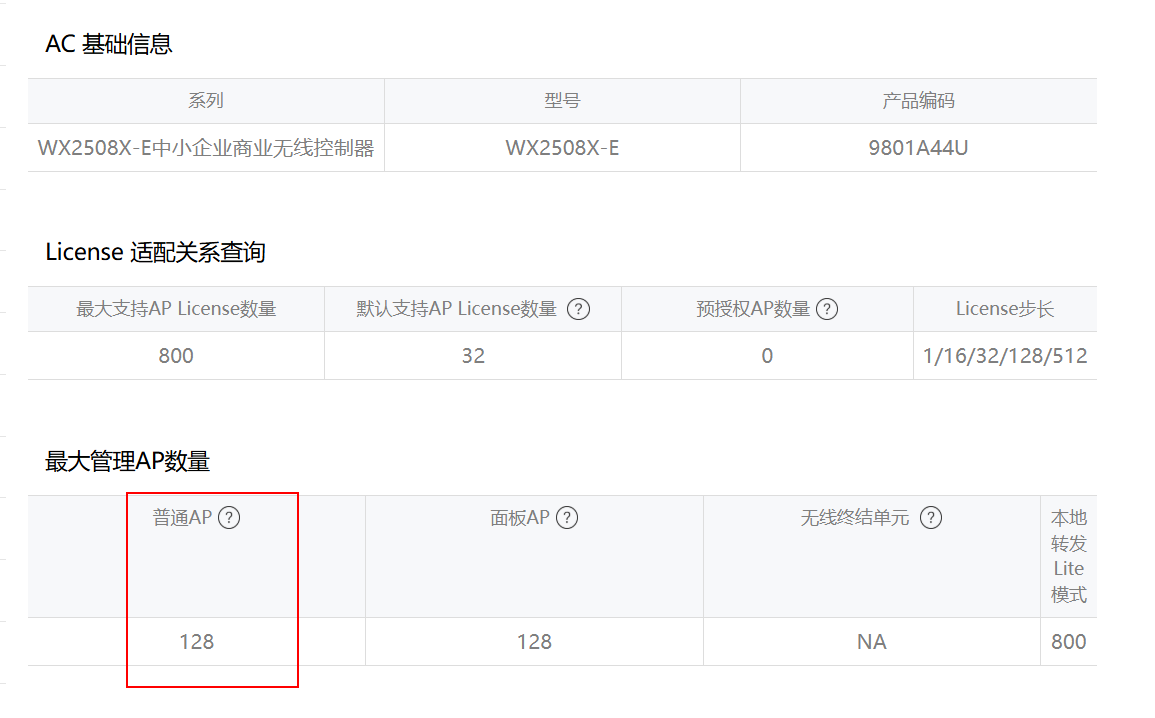

本机自带32个授权,再打了128上去,显示最多能接160,但只有128能上线,是有什么命令要扩展一下么??
本地转发
最大支持管理普通ap128个,看下这个链接开启轻量化模式,https://zhiliao.h3c.com/questions/dispcont/247761
粉丝:38人 关注:5人
需要使用本地转发Lite模式才支持超过128个AP

一、核心硬件规格限制(根本原因)
WX2508X-E 分两种转发模式,硬件有硬上限,和授权总数无关H3C:
集中转发 / 标准本地转发(普通模式)
硬件硬上限:最多同时在线 128 台 AP
哪怕授权总和 160,超过 128 的 AP 也无法上线,这就是你现在遇到的现象。
本地转发 Lite(轻量本地转发,专用扩展模式)
硬件上限放开到800 台 AP,此时才能完整使用 160 个授权。
你的场景:虽然业务配了client forwarding-location ap普通本地转发,但没开启Lite 扩展模式,AC 仍受 128 台在线硬件上限锁死。
二、区分两种本地转发
1. 普通本地转发(当前你在用,上限 128)
仅把用户业务流量本地转发,但 CAPWAP 隧道完整、AC 仍完整处理所有 AP 控制报文,AC 硬件转发模块上限锁死 128 台在线 AP。
2. 本地转发 Lite(必须开启,解除 128 限制)
精简 CAPWAP 隧道交互,降低 AC 控制面开销,官方专门用于突破 128 在线 AP 限制,上限直接放开到 800,160 授权可全部用完。
