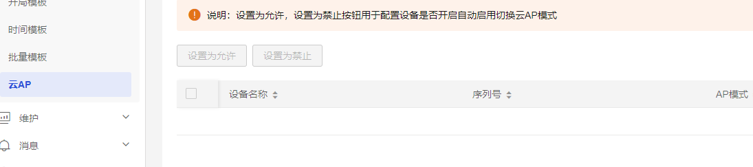

设备添加了云简,但是无法切换模式,
如过不支持云简,搜否有其他更好的方法~多谢

不支持了
粉丝:48人 关注:2人

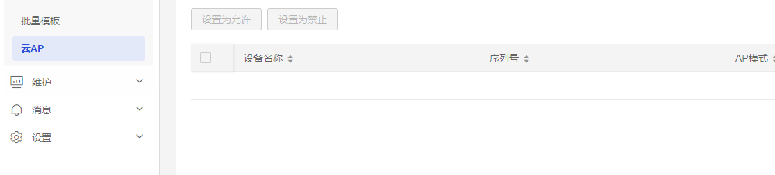

一、界面按钮灰色 / 无法操作的 4 个核心原因(对应你截图)
截图里「设置为允许 / 禁止」按钮置灰、设备列表空白,根源分两类:
1. AP 未在线 / 未选中设备(最直观)
1)左侧菜单「云 AP」列表没有加载出 AP 设备,没有勾选设备,批量操作按钮自动锁定灰色;
2)AP 离线、云简心跳断开,云平台无法下发切换指令,按钮不可操作。
2. 云简绑定锁死模式(核心限制)
AP 一旦注册绑定云简,默认锁定 Cloud 云管理模式,平台层面禁止直接切 FAT 胖模式,必须先解绑云简,才能切换胖 AP。
云简优先级高于本地模式,不解绑时所有模式切换按钮失效。
3. 型号固件限制
WAP712C-LI 出厂是 Cloud 云模式固件,云简在线状态下无 FAT 胖固件镜像,平台缺少胖版本安装包,切换功能置灰;必须解绑后本地刷胖固件。
4. 权限 / 组织限制
账号无设备管理权限、设备归属其他组织,批量操作按钮会锁定。

步骤 3:如果坚持想在云简内切换(仅部分新款 AP 支持,WAP712C-LI 不支持)
  1. 云简后台【云 AP】页面,先勾选在线 AP 设备(列表先加载出设备);
  2. 点击【设置为允许】开放模式切换权限;
  3. 进入设备详情页→高级→AP 形态切换;
WAP712C-LI 老款云 AP不支持云内直接切胖,此操作仅作排查,最终还是要解绑本地切换。
