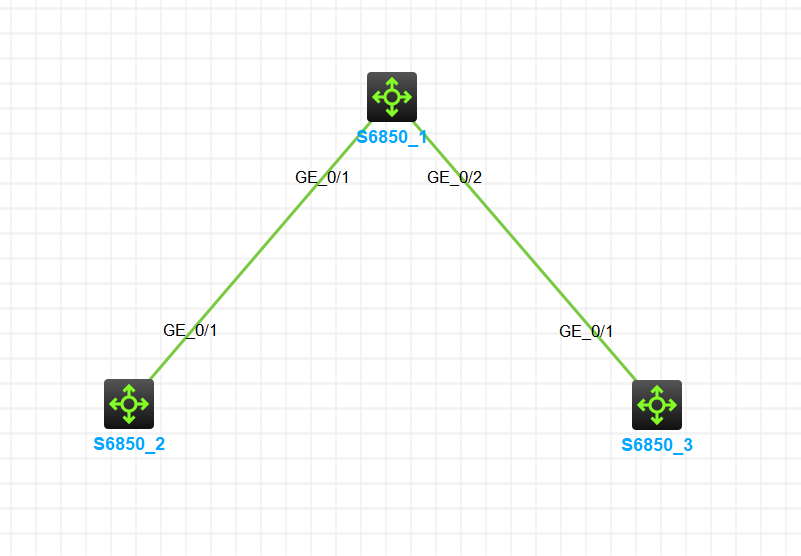

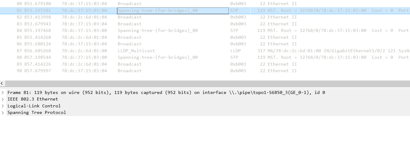

stp的bpdu报文是在哪个vlan里传输的?pvid vlan 吗?交换机的pvid vlan都是默认的vlan 1,没有改过,下图中交换机3的G1/0/1接口拒绝了vlan 1,他的bpdu报文为什么还能发出去呢?抓包可以看到bpdu报文没有带tag字段
S6850_1:接口G1/0/1是trunk,放行vlan 10 20,拒绝vlan 1;接口G1/0/2是access vlan 10
S6850_2:接口G1/0/1是trunk,放行vlan 10 20,拒绝vlan 1
S6850_3:接口G1/0/1是trunk,放行vlan 10 20,拒绝vlan 1

  1. MSTP BPDU 永远是【untag 无标签报文】,不属于任何业务 VLAN,不参与接口 VLAN 允许列表校验!
  2. MSTP BPDU 使用IEEE 802.3 raw 格式(EtherType=0x0026),不是 802.1Q 封装,报文本身不存在 VLAN Tag;
  3. 接口undo port trunk permit vlan 1(拒绝 VLAN1)只能拦截带 Tag 的 VLAN1 业务流量,无法拦截 MSTP BPDU;
  4. BPDU 不受 PVID 限制,PVID 只作用于普通终端 untag 业务帧,和 STP/MSTP 协议报文完全隔离。
抓包现象对应:你捕获到的 Spanning-tree-(for-bridges)_00 报文无 802.1Q 标签,和理论完全吻合。

你抓包看到的现象完全正确,这正是MSTP(多生成树协议)的标准行为。
根本原因在于,MSTP的BPDU(网桥协议数据单元)是一种控制平面的协议报文,它天生就不携带任何VLAN Tag(802.1Q标签)。它的传输和处理逻辑,和数据平面的普通数据帧完全不同。
📡 BPDU的传输机制
  1. 报文格式:MSTP的BPDU采用 IEEE 802.3 的封装格式,而VLAN Tag是 IEEE 802.1Q 标准定义的。两者是独立的规范,因此BPDU报文本身不带有VLAN信息。
  2. 传输载体:这种不带Tag的BPDU,会通过端口的 Native VLAN(即端口的PVID) 进行传输。在你的场景中,因为Trunk端口的PVID是默认的VLAN 1,所以BPDU是在VLAN 1里传输的。
  3. 处理方式:对于开启了STP的交换机端口,收到BPDU后,会直接将其上送CPU进行处理。CPU会根据BPDU内容进行生成树计算,这个过程不受端口上VLAN允许列表(如port trunk permit vlan)的限制。
