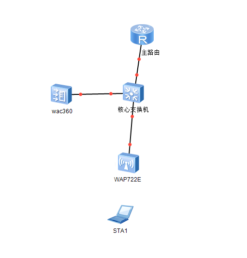

WAC360+WAP722E,求助一个旁挂的配置方案
2018-11-02提问
  • 1收藏,2100浏览
求配置方案一套
WAC旁挂在核心上,核心交换机DHCP分配给终端ip
寂东 九段
粉丝:226人 关注:3人
这种物理连接方式没问题,在ac上配置管理vlan和无线终端使用的业务vlan,然后和核心相连的端口设置成trunk模式允许管理vlan和业务vlan通过,用于ap向ac注册的管理vlan,dhcp地址池最好启在AC上,如果启在核心交换机上,走三层注册的话,还需要配置option 43,
具体怎么配置呢?有没有具体配置说明呀?

DHCP开在AC上,那路由器能识别到这个DHCP的ip吗?现在AP挂载AC上,路由识别不到AC分的ip。
zhiliao_bDy1H 发表时间:2018-11-02
具体怎么配置呢?有没有具体配置说明呀?
