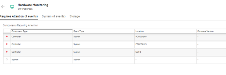

StoreOnce版本是4.3.9
有如下报错但是业务均正常,请问这个是什么原因?
重启过了还是有报错。
controller是P1228

StoreOnce 5250(DL380 Gen10 + 4.3.9 + P1228)告警完整分析
核心结论先讲
截图现象:3 条 Controller 红色告警、Firmware Version 全部空白、业务读写 / 备份重删全部正常、重启 StoreOnce 整机告警依旧复现
👉 属于 StoreOnce 4.3.9 版本对 P1228 外置 SAS 阵列卡【监控采集兼容性虚警(False Positive)】
控制器硬件、SAS 链路、硬盘读写没有故障,只是 StoreOnce 内置硬件监控程序无法完整读取 P1228 的管理信息,标记为 Requires Attention。
对应截图点位解释
Slot0:服务器内置板载 Smart Array(系统盘 RAID 卡)
PCIe Slot3 / PCIe Slot6:两块 P1228 SAS 阵列卡(连接外置磁盘扩展柜)
StoreOnce 原生监控模块优先适配整机出厂标配卡;P1228 属于外置选配 SAS 控制器,4.3.9 采集驱动存在缺陷,拿不到固件、运行状态信息,页面报告警。
区分关键点:
✅ iLO5 硬件页面查看三块控制器:无硬件报错、温度 / 电压正常、硬盘全部识别
✅ StoreOnce 存储池、备份任务、数据读写一切正常
❌ StoreOnce Web 界面 Hardware Monitoring 识别信息残缺,持续告警
一、先执行两步验证,彻底排除真实硬件故障(必须先做)
1、登录 iLO5 确认底层硬件状态
进入 iLO → Information → System Health
查看:Smart Array / P1228 三块控制器状态
如果 iLO 内全部显示 OK、无 Degraded/Failed 告警 → 确认纯软件监控虚警
如果 iLO 内同样报硬件故障,才需要排查 SAS 线、硬盘、阵列卡硬件
2、StoreOnce CLI 查看硬件真实状态
登录 StoreOnce 管理 CLI,执行:
bash
运行
hardware show status
hardware show problems
hardware show firmware
观察输出:存储池、磁盘、控制器工作状态,确认没有真实硬件故障条目。
二、可选处理方案(按实施难度排序)
方案 1(推荐,不改动业务):过滤屏蔽监控告警
StoreOnce 支持过滤已知良性硬件事件,屏蔽这条虚警,不再弹窗告警:
Web 页面 → Settings → Event Filters
添加过滤规则,匹配【Controller / System 未知状态类事件】
注意:不要全盘屏蔽所有控制器告警;仅过滤「无法读取控制器信息」这类良性事件,保留真正硬件故障告警。
方案 2(根治手段,维护窗口实施):升级 StoreOnce 系统版本
4.3.9 属于较老版本,后续 4.3.11/4.3.13 修复了大量外置 P1228 控制器监控采集 BUG。
升级到 4.3.13 稳定版,新版本优化 P1228 信息采集,该告警大概率直接消失。
⚠️ StoreOnce 升级需要标准维护窗口,提前备份配置、确认升级路径。
方案 3:升级 P1228 控制器固件(辅助尝试)
通过 iLO SPP 固件介质,把三块阵列卡固件升级到 HPE 官方推荐稳定版本。
部分场景旧版卡固件与 StoreOnce 采集程序交互异常,升级固件可以缓解。
三、重点风险提醒
不要因为这条告警随意拔插 P1228、热插拔 SAS 线缆
业务当前正常,操作不当会造成存储池离线、备份中断。
区分两类告警:
当前告警:监控识别异常(虚警,业务无影响)
如果出现:Controller Degraded / Disk Failure / Storage Pool Degraded → 属于真实硬件故障,立刻排查。
监控手段补充:日常优先以 iLO 硬件健康状态为准,StoreOnce 上层 Web 硬件监控存在兼容性局限。

你遇到的这种情况(告警持续但业务正常),在 StoreOnce 5250(基于 DL380 Gen10)上通常指向 硬件层面的预测性故障或控制器与背板/磁盘之间的链路不稳定,而非软件逻辑错误。控制器 P1228 是 HPE 的入门级 RAID 卡,它的告警往往与缓存电池、物理磁盘或扩展卡连接有关。
既然重启无效,说明问题不是临时的,需要从硬件底层排查。请按以下步骤操作(业务可正常进行,建议在低峰期执行):
🔍 第一步:查看硬件详细错误日志(最直接)
StoreOnce 的 Web 界面只展示聚合信息,详细的硬件错误需要通过 iLO 查看。
  1. 登录 iLO 管理界面:通过浏览器访问 StoreOnce 的 iLO IP 地址(与 StoreOnce 管理 IP 不同)。
  2. 查看 iLO 日志:
    • 进入 信息(Information) > 日志(Logs) > 系统事件日志(System Event Log,SEL)。
    • 查找与 P1228 控制器、硬盘(Physical Drive) 或 背板(Backplane) 相关的错误条目。
    • 重点关注 “Predictive Failure”(预测性故障)或 “Communication Lost”(通信丢失)等关键词。
  3. 查看存储控制器状态:
    • 在 iLO 的 存储(Storage) > 控制器(Controllers) 中,查看 P1228 控制器的状态、缓存电池状态(是否充电正常)、以及是否有硬盘显示“Failed”或“Predictive Failure”。
💾 第二步:检查 StoreOnce 存储设备状态
在 StoreOnce CLI(命令行)中执行以下命令,查看存储池和磁盘的健康状态:
bash
# 查看存储状态(硬盘和RAID) ssmcli disk status ssmcli storage -l
如果提示命令不可用,可以通过 SSH 登录 StoreOnce 管理 IP,进入 support 模式(需要技术支持密码,通常需 H3C/HPE 技术支持介入)查看详细日志。
🧪 第三步:针对 P1228 控制器的专项检查
P1228 控制器在 DL380 Gen10 上的常见告警源:
  1. 缓存电池老化:P1228 的电容/电池模块(BBWC)寿命通常在 3-5 年。如果电池容量下降,控制器会进入“写缓存禁用”模式,并在系统事件日志中持续告警,但数据读写仍可正常进行(性能下降)。
    • 验证:在 iLO 存储页面查看“Cache Status”,若显示 “Battery Failed” 或 “Battery Degraded”,则需更换电池模块。
  2. 硬盘链路或背板问题:如果告警指向某个物理硬盘,可能是该盘与背板之间的接触不良或链路不稳定。
    • 处理:在 StoreOnce 管理界面将告警磁盘标记为“维护模式”,然后物理拔出并重新插入,观察告警是否消失。若仍存在,考虑更换硬盘。
📋 第四步:查看 StoreOnce 内部诊断日志
如果以上均未发现明确故障点,可以通过 StoreOnce 的 Support Dump 功能生成完整诊断包:
  1. 登录 StoreOnce Web 管理界面。
  2. 导航到 维护(Maintenance) > 支持信息(Support Information)。
  3. 点击 生成支持归档(Generate Support Archive)。
  4. 下载后解压,查看 HARDWARE_STATUS 或 EVENT_LOG 文件中的详细硬件错误码。
✅ 可能的处理建议
  • 如果电池/电容故障:更换 P1228 控制器的电池模块(HPE 备件号通常为 726536-B21 或类似)。这是最常见的原因。
  • 如果硬盘故障:按照 StoreOnce 标准流程更换硬盘(先标记为维护模式,物理拔出,插入新盘,系统自动重建)。
  • 如果是背板/线缆问题:检查控制器与背板之间的 Mini SAS 线缆是否牢固,或更换线缆。
⚠️ 重要安全提示
  • 不要拔掉 P1228 控制器:此操作可能导致 RAID 配置丢失。
  • 更换硬盘前:务必通过 StoreOnce GUI 将硬盘标记为 “维护模式”(Maintenance Mode),等待指示灯变蓝后再物理拔出,避免 RAID 降级。
  • 升级固件:如果以上均未解决,考虑在 H3C/HPE 技术支持指导下,升级 P1228 控制器固件(当前固件版本可能存在已知 Bug)。请勿自行升级,务必联系 400-810-0504 或 HPE 授权工程师协助。
