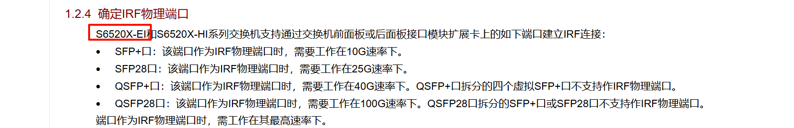

插的是万兆模块吗,这个必须要在万兆速率才能堆叠
对着呢 前面板10G的接口

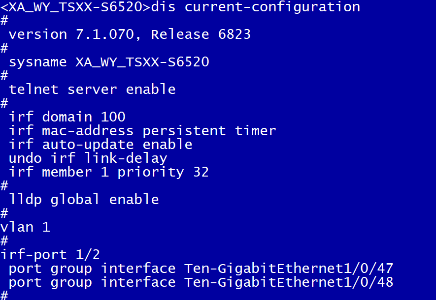

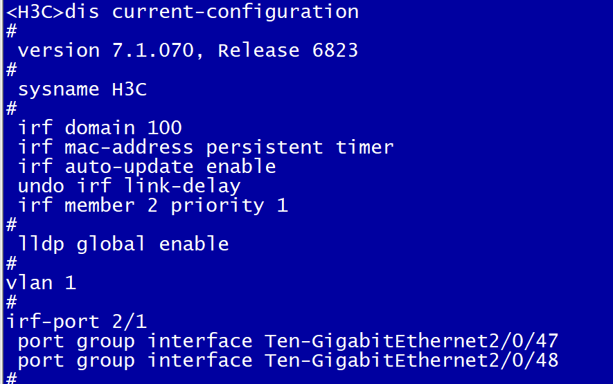

粉丝:48人 关注:2人
先整理现有配置信息:
成员 1(主)
plaintext
irf member 1 priority 32
irf-port 1/2
port group interface Ten-GigabitEthernet1/0/47
port group interface Ten-GigabitEthernet1/0/48
成员 2(备)
plaintext
irf member 2 priority 1
irf-port 2/1
port group interface Ten-GigabitEthernet2/0/47
port group interface Ten-GigabitEthernet2/0/48
端口:两台使用 1/0/47、1/0/48 ↔ 2/0/47、2/0/48 互相连线做 IRF。
🔴 致命问题 1:IRF-PORT 编号配对错误(最核心原因)
IRF 配对强制规则:
irf-port M/X 必须对接 irf-port N/Y,跨设备必须是 1/2 ↔ 2/1 或者 1/1 ↔ 2/2
你当前配置编号是规范的(1/2 ↔ 2/1),编号本身没问题。
但要确认物理连线:
✅ 正确接线方式:
1/0/47 ———— 2/0/47
1/0/48 ———— 2/0/48
❌ 如果接成交叉:1/0/47 接 2/0/48、1/0/48 接 2/0/47,IRF 依旧可以正常协商,这条不影响,仅作为排查项
🔴 致命问题 2:接口角色 ——47/48 端口类型核查【极高概率根因】
S6520X-54QC-EI 端口说明:
前 48 口:千兆电口
Ten-GigabitEthernet1/0/47、1/0/48 是后置独立万兆 SFP + 光口
⚠️ 重点!!!
你用来做 IRF 的是万兆光口,必须插上万兆光模块 + 光纤;
如果只插网线,光口不会 UP,IRF 链路直接 Down,堆叠无法建立。
确认光模块、光纤完好,执行查看链路状态:
plaintext
display interface Ten-GigabitEthernet 1/0/47
display interface Ten-GigabitEthernet 1/0/48
display interface Ten-GigabitEthernet 2/0/47
display interface Ten-GigabitEthernet 2/0/48
IRF 物理组成员的 port-group 内接口必须 Up,只要有一条链路 Down,IRF 无法协商。
🔴 问题 3:IRF-PORT 没有执行 port-group activate 激活(Comware V7 经典踩坑!)
V7 平台配置 irf-port + port-group 之后,必须执行激活命令,配置才生效!
很多工程师配完直接保存,忘记激活,IRF 端口处于非激活状态。
正确完整配置流程(两台设备分别操作)
Member1(member 1)
plaintext
irf-port 1/2
# 关键命令!!
irf-port-configuration active
Member2(member 2)
plaintext
irf-port 2/1
# 关键命令!!
执行 active 后交换机会提示需要重启设备使 IRF 配置生效!
❗很多现场:配完 port-group 不执行 active、不重启,IRF 永远起不来。
🔴 问题 4:两台设备 IRF Domain 一致,但成员 ID 冲突风险
当前配置:member1=1、member2=2,domain 100,ID 规划没问题;
风险场景:
如果其中一台交换机之前做过堆叠,设备本地固化了 member ID,需要确认:
plaintext
display irf configuration
查看设备固化 member-id 是否和配置一致;
修改固化成员 ID 命令(修改后需要重启)
plaintext
irf member 1 renumber 1
irf member 2 renumber 2
📋 标准排查步骤(按顺序执行,现场直接复制命令)
步骤 1:确认 IRF 端口物理链路 UP
确认光模块、光纤插好,查看四个万兆接口状态,必须显示up
plaintext
display brief interface | include Ten-GigabitEthernet.*4[78]
步骤 2:检查 IRF 端口是否激活
plaintext
display irf topology
display irf link
如果看不到 IRF 链路条目 → port-group 没有 active,未生效。
步骤 3:补全激活命令,两台交换机分别执行
plaintext
执行后设备提示需要重启才能生效,安排窗口两台重启;
建议先重启备(member2 priority1),再重启主(member1 priority32)
步骤 4:重启完成后验证堆叠
plaintext
display irf
正常输出会看到两个 Member,Status=Ready。
⚠️ 额外避坑补充
不要用千兆电口做 IRF:你配置里绑定的是 Ten-GigabitEthernet 万兆光口,不要把网线插到 47/48 光口;
版本校验:两台交换机系统版本 display version 必须完全一致,版本不一致 IRF 无法协商;截图两台 version 都是 7.1.070,Release6823,版本匹配✅;
undo irf link-delay 当前配置没问题,不影响堆叠协商;
如果激活重启之后依旧单台独立运行:
临时单链路测试:只保留一条 IRF 链路,排除两条链路硬件同时故障。

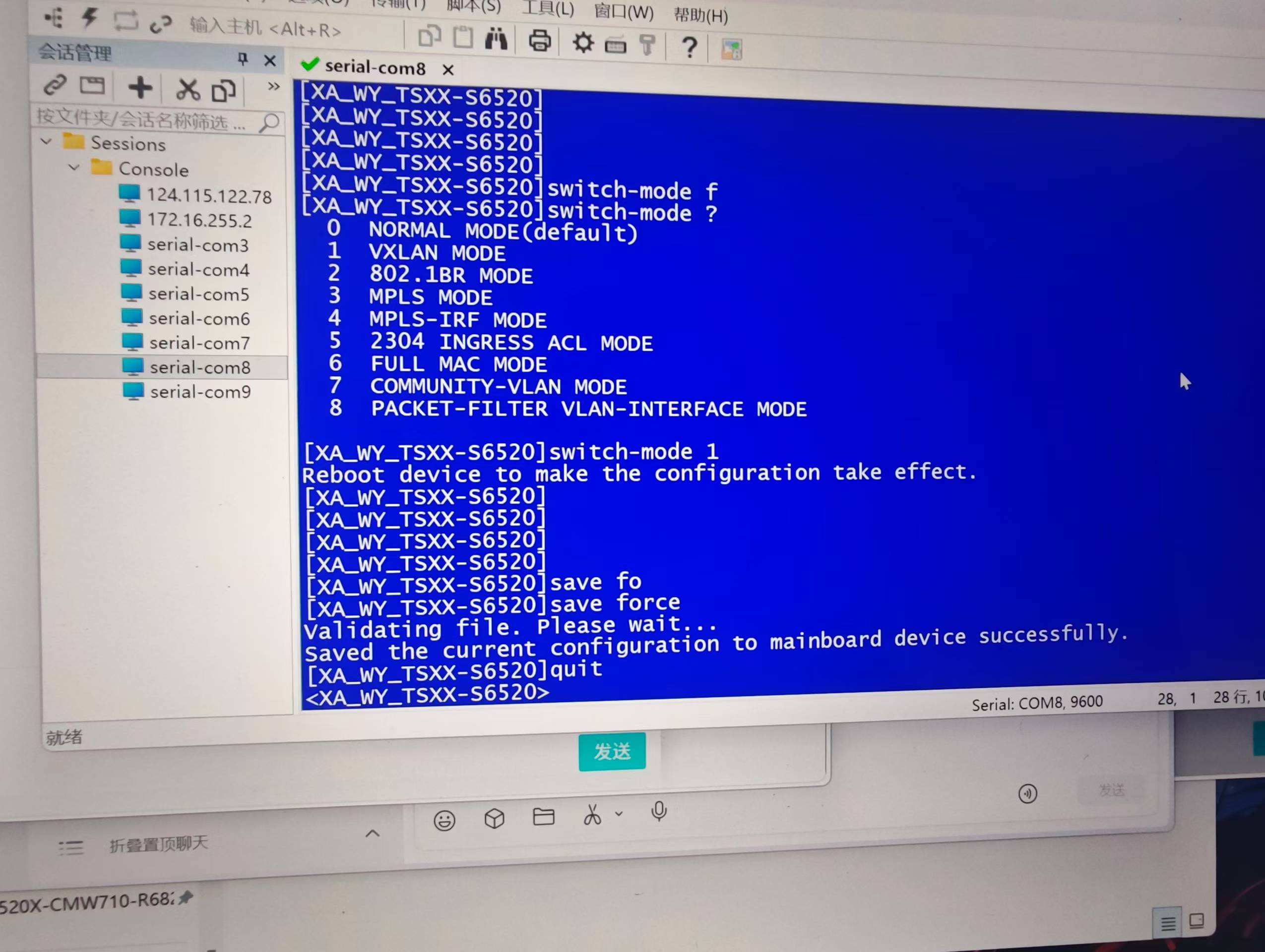

粉丝:1人 关注:3人
你们都错了哦   正确答案是要改交换机的工作模式:堆叠域内的交换机模式必须相同
