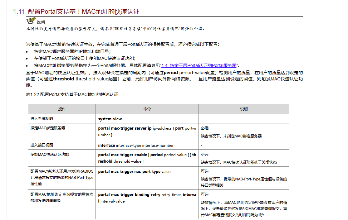

请问这些需要怎么配置呢
开启portal会话保活:
portal keep-alive interval 60(每60秒发送保活报文)
调整设备侧会话超时时间(需大于服务器侧):
portal user-detect interval 120 retry 3(检测间隔120秒,重试3次)
若使用radius认证,检查radius服务器会话超时:
确认radius服务器(华为)的session-timeout是否配置合理,避免提前下发下线指令。
是否可以配置mac快速认证
